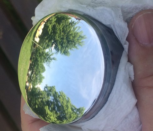

kde si je vzal? chci jeden spoj taky a nikde ho nemůžu splašit. Osobně si brousím zuby na tohle http://antennadesigner.org/displaced_ax ... 2_0005.jpg protože střed tedy nejsilnější část odráží na kraj paraboly a ne zpět do zastíněnýho středu.

Pokud se něco nepodařilo, tipoval bych ten hyperboloid, protože křivka z 3D tiskárny a hlavně polep alobalem se mi moc nepozdával. Navíc výroba je značně zdlouhavá, což vadí především při vývoji, kde se musí čekat na výsledek změny. Pokud se někdo dostal do stádia úspěchu, který už visí jen na tom hyperboloidu, můžu pomoci s výrobou. Stačí poslat rovnici a průměr, popř. šulek materiálu cca 60 mm dlouhý, nejlépe kvalitní dural.
mpcz, 12.may.2018

s tou vyleštěnou hyperbolou se jde pozdě na trh, když jsem nabízel spolupráci, tak jsem byl odmítnut. Navíc osobně si myslím, že průměr dle obrázku bude cca 60mm a to bude do stávajících parabol od UBNT málo, viz mé měření a testy. (edit... odhad mám správný, průměr je v postu)
Chtělo to jít cestou pokovení plastu.
Parabola je parabola a nějaké drátosíto to nespasí, to je bez debat. U MK bude platit cena-výkon. Přece nemůže někdo chtít za pár hrušek spoj v kvalitě Alcoma.
Cena CNC opracovaní taky nebude malá a to nemluvím o dodatečném leštění.
Zajímala by mě prodejní cena za vyleštěný kousek :sunglasses:
