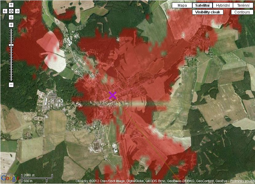

Asi tak:
trandak: v cem delas ten graf pro fresnelovu zonu?

Příspěvekod trandak » 13 years ago
Graf a i toto dělám tady: http://www.heywhatsthat.com/
