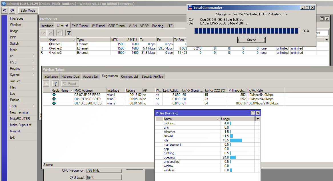

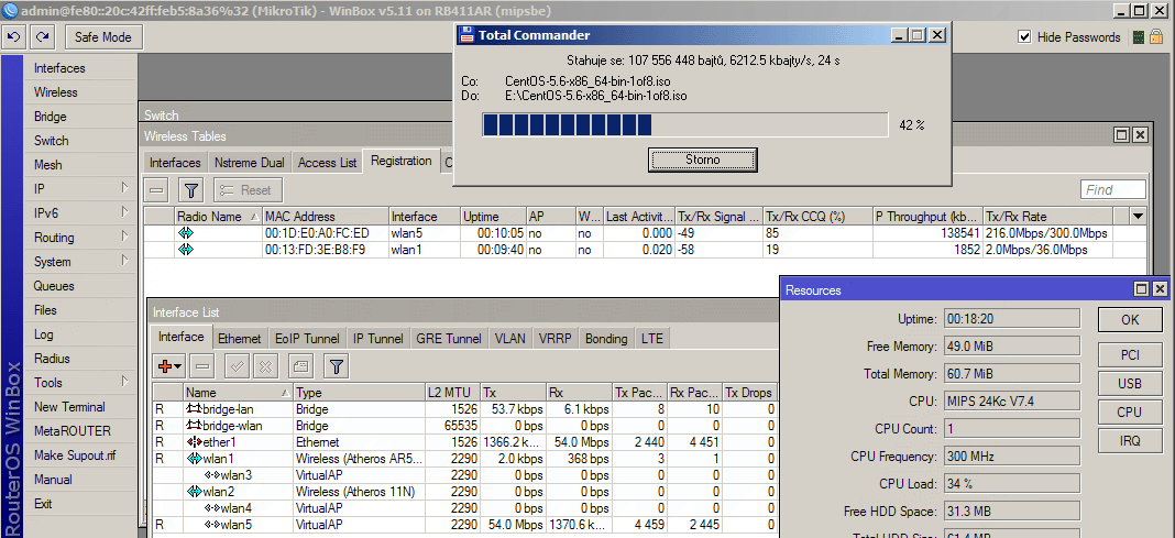

Jako čistě AP mám RB411AR s doplněnou R52n-M, na které je zaplé Nko v 5 Ghz s 2x2, 40 Mhz a dává mi to kolem 6 MB/s s noťasem s Intel 4965AGN kartu. V jiném rohu mi leží RB433UAH s CM9+R52n v podobné konfiguraci wifiny (2,4 GHz v Gčku a Nko v 5 Ghz s 2x2, 40 Mhz), a to dává podobně, občas méně, občas víc. Záleží, jak má jiné práce, dělá to i záložní router a je vidět, že rourtování, firewalování atd mu bere občas dech, když to Nko se rozjede (tak třeba začne vypadávat OSPF a podobné vtípky). Jako hlavní router mám RB800 a v něm 2x R52n-M. Jenda v 2,4 Ghz s 2x2, 20 Mhz a druhá 5 Ghz s 2x2, 40 Mhz. V tom pětigigu to jede rozhodně stabilněji, 2,4 Ghz mám zarušeno od sousedů. To dává proti noťasu i přes 10 MB/s a ještě má něco rezervy ve výkonu.

- 800N.png (47.54 KiB) Zobrazeno 1200 x
- 411arN.png (51.31 KiB) Zobrazeno 1200 x

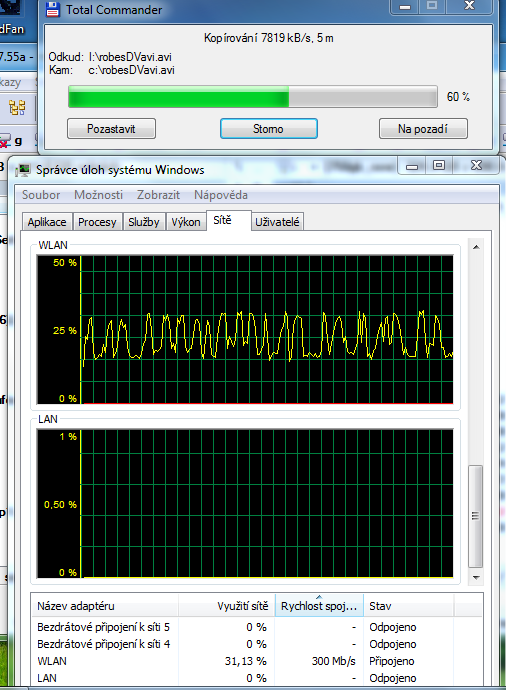

TA 433 to stíhat musí - CPU je vytížený jen na cca 40-50%. Navíc tohle dělá jen APčko, hlavní router je ještě jinej. Teď jsem to zkoušel, 5ghz (pořád berte v potaz že jsou tam 2,4ghz antény) mi jede směrem do notebooku jen kolem těch 50-60megabitů, směrem z notebooku kolem i 85-90. Ale hlavně ten první směr hrozně lítá, chvílema 40, chvílema i 80.
Na 2,4GHZ mi to teď jelo směrem do notebooku i kolem 60megabitů,občas se to po chvíli kopírování vyšplhalo na 80, ale spíš to jede jen těch 60 a navíc je to takový strašně citlivý - ikdyž mám to AP v pokoji tak stačí jen trochu jnak pohnout s notebookem a už to jede mnohem pomaleji. CCQ kolísá kolem 95-99%, občas skočí na 85%, signál kolem -50dBm (viděno v registrations na MK). Fixnutý to bývá buď 300 nebo 270mb/s
Ještě jediná věc co jsem nevyměnil jsou pigtaily - jedině zkusit jiný jestli to s nima nepojede líp...
Já fakt nevím, asi s tím prostě už víc nenadělám a z MK víc nedostanu...ale zajímalo by mne jak by to jelo s tím Linksysovým routerem

- Takto mi to kolísá - sice to dá těch 7-8MB/s ale jede to prostě blbě
- kolisani.PNG (107.85 KiB) Zobrazeno 1200 x
