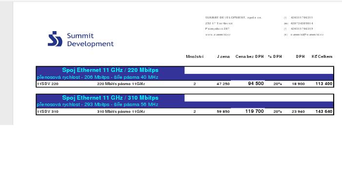

V dubnu máme +akci:
- ve frekvenčním pásmu 11GHz sleva na maximální kapacitu jak v kanálu 40MHz jak v 56MHz viz příloha
- ve frekvenčním pásmu 10GHz NARROW 50Mbit/s za 52.000,- bez DPH
- při nákupu nového spoje zdarma upgrade na jednotky UNI z 10 Mbit na 20Mbit nebo z 20 Mbit na 40Mbit
V případě dotazu jsem Vám k dispozici
Citace z mailu

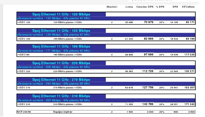

Hoď sem prosím cenu z přílohy k té 11ce :) Jarní akce na maximální kapacity, kliknu a vidím technické specifikace, to miluju :)
shooter
Příspěvky: 772
Příspěvekod shooter » 13 years ago
Mno snad mě nikdo nenařkne ale defakto každy kdo jim napise tak vám poslou toto
EDIT: tato přiloha je s akci
