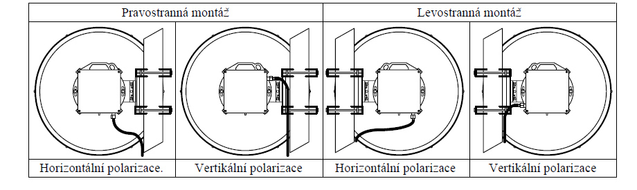

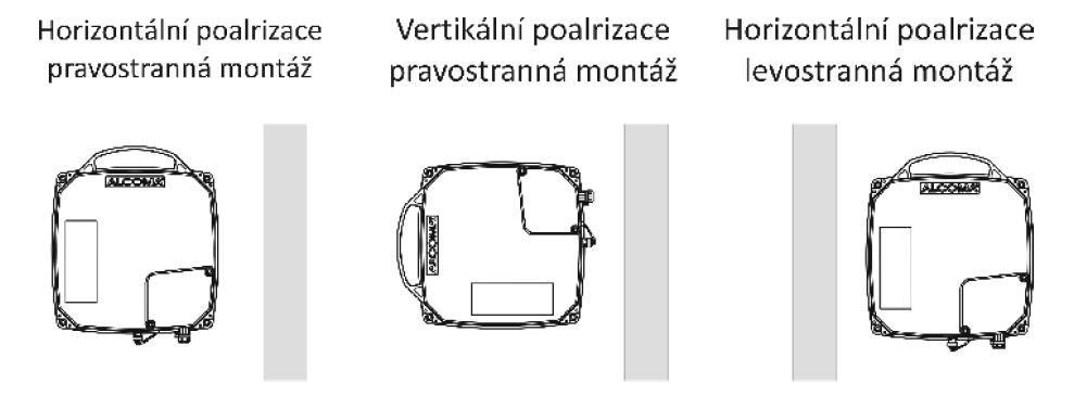

Zde prikladam jasne obrazky polarizace alcomych jednotek :)
polarizace stara bedna
polarizace nova bedna
