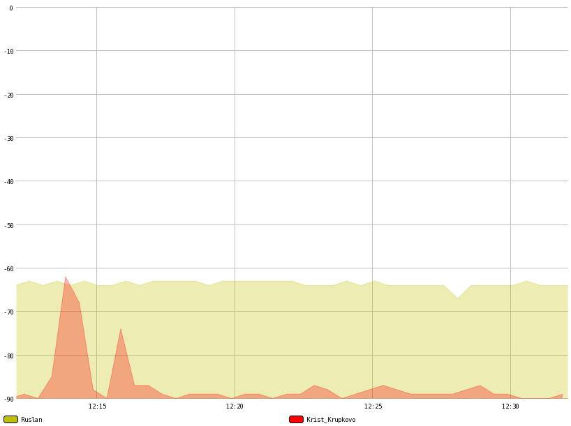

Na klientské jednotce RB711 a Groove mně z ničeho nic odešlo vysílání. Tedy RB 711 slyší AP na výbornou signál př. -60, ale AP slyší RB 711ku na -80. Problém v AP není. APčko slyší ostatní klienty na výbornou. Tedy vypadá to na závadu na klientské jednotce.
Zajímavost:
Přes den RB 711 má signál TX i RX stejný 60/60, ale v noci se to změní na -87/60. RB711 v Šťouračově boxu
Na tom groovu je to podobné, tam zas TX signál poskakuje od 60 do 80. Připojeno na 29 maxlink parabolu.
Rušením to nebude, protože na jednom stožáru mám 2 zařízení. Verze 5.6
Nesetkali jste se s tímto problémem. Popř. Jak proběhla reklamace. Díky

Ano U compexu je to normální, že se hodnota s trafikem sníží, ale u mikrotiku ne. Ještě jsem vypozoroval, že když pustím z té vadné RB711 na AP bandwidth test (upload - send), tak dojde k tomu, že hodnota tx -90 se sníží na -61. Jakmile test vypnu do minuty je tam hodnota zpátky -90.
Signál pro RX je 60 na všechny rychlosti a TX pro těch 90 je na 12Mbitech. Po tom testu jak spadne ta hodnota TX na těch -60 tak je rate na 36 (fix) a uploaduje to 14Mbit, ale CCq je špatné. Prostě je ta RB711 vadná.
Ty červené špičky na grafu je doba kdy jsem pustil ten bandwidth test.
Nejhorší je, že při instalaci vše fungovalo vpořádku a odešlo to asi po měsíci. Tedy mám strach na tu anténu připojit nové RB, aby se to znovu neopakovalo.
