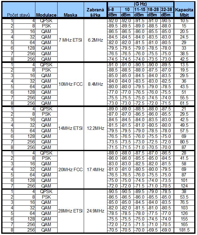

4. Citlivosti (tedy onen datasheet)

K bodu 4/ Vyčkejte, máme výsledky k harmonizovaným pásmům, 10GHz ODU se teprvé doměřuje, výsledky jsou však lepší, protože se jedná strategicky definovaný prvek s vysokým důrazem na špičkové parametry, vzhledem k nízkému povolenému výkonu

Radiové parametery

K bodu 4/ Vyčkejte, máme výsledky k harmonizovaným pásmům, 10GHz ODU se teprvé doměřuje, výsledky jsou však lepší, protože se jedná strategicky definovaný prvek s vysokým důrazem na špičkové parametry, vzhledem k nízkému povolenému výkonu Kompletní výsledky verifikovaného měření do 14dní předběžné výsledky zveřejníme ještě dnes.
