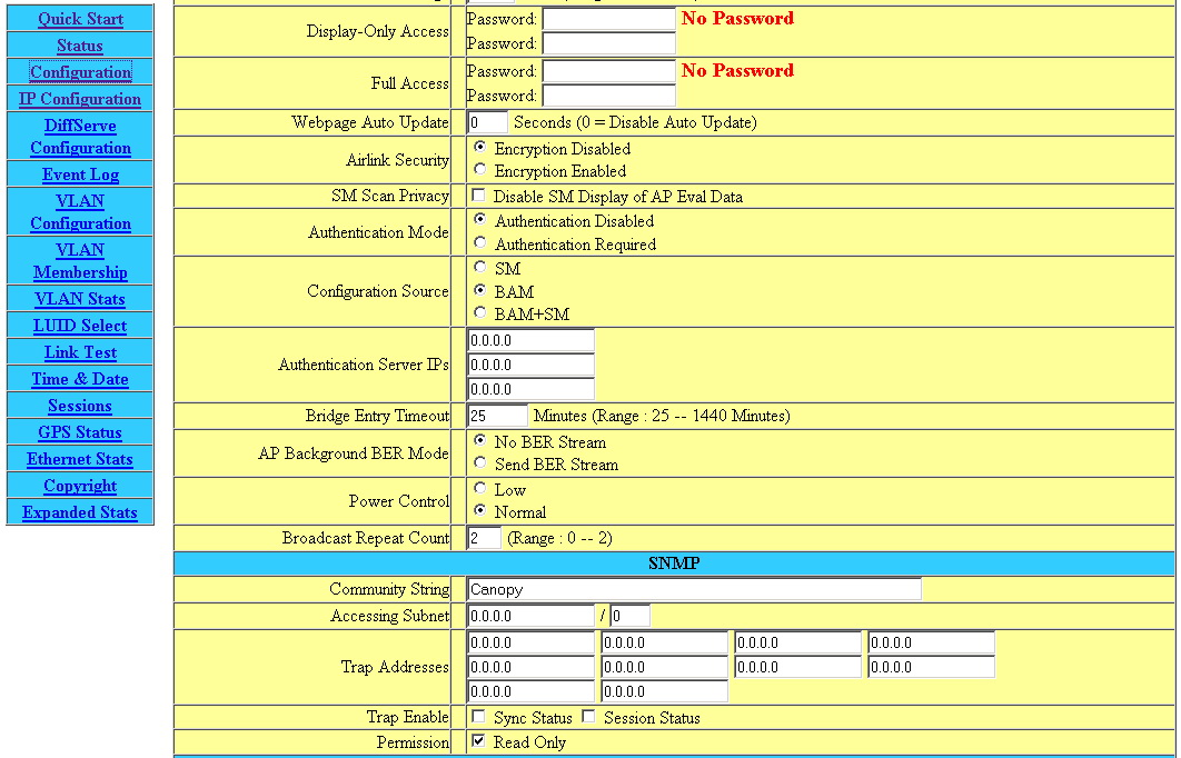

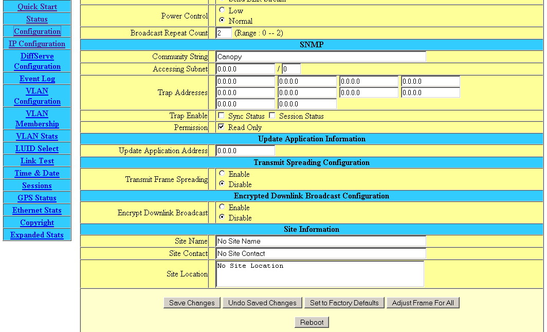

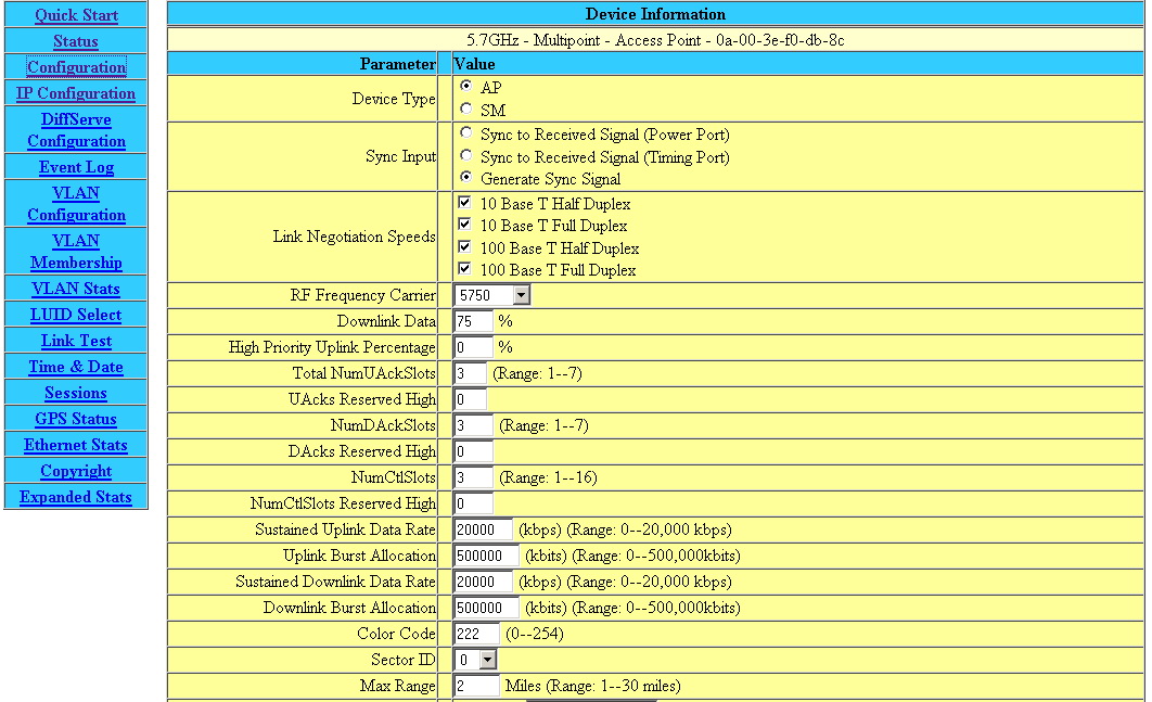

Tady jsou screny z ty verze 7.2.9, tak kdyby mi nekdo poradil, co kde nastavit tak, aby mi to komunikovalo se SM, a nemusel jsem mit BAM budu rad.

v záložce: configuration source dej SM, namísto BAM. to je asi jediná věc která je tam blbě. jinak je všechno good, jen ještě bacha na vzdálenost máš nastaveno 2 mile.
Udelal jsem to a stejne se nespoji. Ve spektraku obe SM apcko vidi.
Mohl by ses na to mrknout? Do PM jsem ti hodil verejnou IP na ty krabicky.

hod sem prosím jeste screen z toho CSM taky zkus na csm jestli vidi ap v ap evaluation protoze v spectrum analyzeru vidi vsechny 5G (i radary).
dalsi co bych zkusil prepnout AP do SM a omrknou jaky tamje sheduling (soft/hard) s P8 jsem se snad nikdy nesetkal ale predpokladam ze je bud na pevno softwarovy nebo to jde prepinat v rezimu SM. na tom SM modulu musis mit stejny sheduling.
a jen pro jistotu (pokud je AP v cajku nemelo by an tom zalezet) bych zkusil na AP nastavit frekvenci ve stredu pasma.
Vyreseno, diky za nakopnuti.
Problem byl v tom, ze AP melo nastaven softwarovy scheduler (u platformy P8 nelze zmenit) a vsechny SM mely scheduler hardwarovy.
Bohuzel jsem predpokladal, ze to maji vsechny nastaveny stejne. U tech SM to nikde videt nebylo, az jsem nasel na netu changelog k verzi 7.3.6 a tam byly rozepsany - HW Sched: 07-13-05, SW Sched: 05-11-04.
Potom stacilo v CNUT spustit Configure Platform Scheduler Tool a tam prepnout SM na SW Scheduler.
