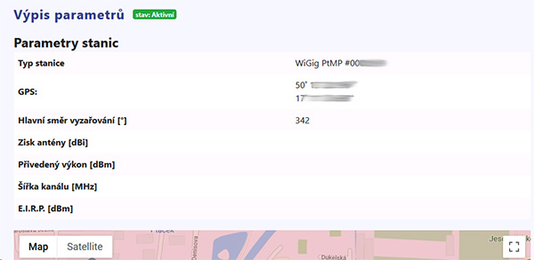

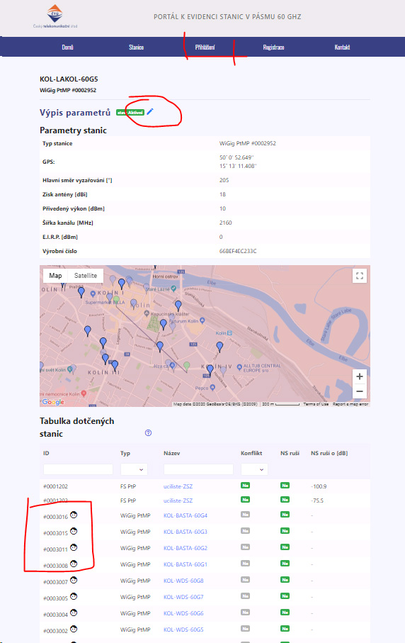

Já třeba po přepnutí na "Moje spoje" vidím jen první zaregistrovaný spoj a ty další nikoliv, přes to že v mapě vidět jsou včetně správných údajů.
CoolTomik píše:Ted jsem schopnej upravovat cizi registraci ... co to? A to nejsem prihlasenej ...

Stanice bez parametru ... uzitecne ...

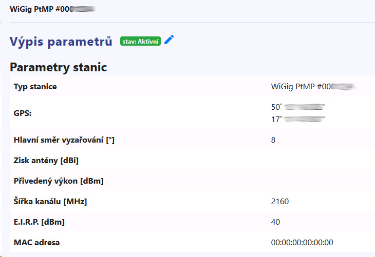

Diky tomu, ze nektere registrace jsou zahadne editovatelne public, je videt, ze ani s MAC si nekteri hlavu nelamou :)
To jsem zvedav, jak bude provedena "korekce" databaze desitek tisic registraci :(
Ten portál umožní přidání stanice i nepřihlášenému uživateli, a takové stanice pak může editovat jiný nepřihlášený uživatel :) Taky tam mám pár takových stanic, protože jsem si nevšimnul, že mě to v půlce práce odhlásilo.
