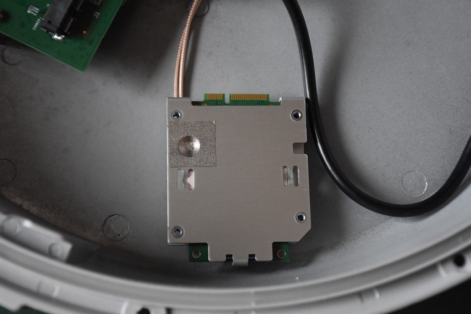

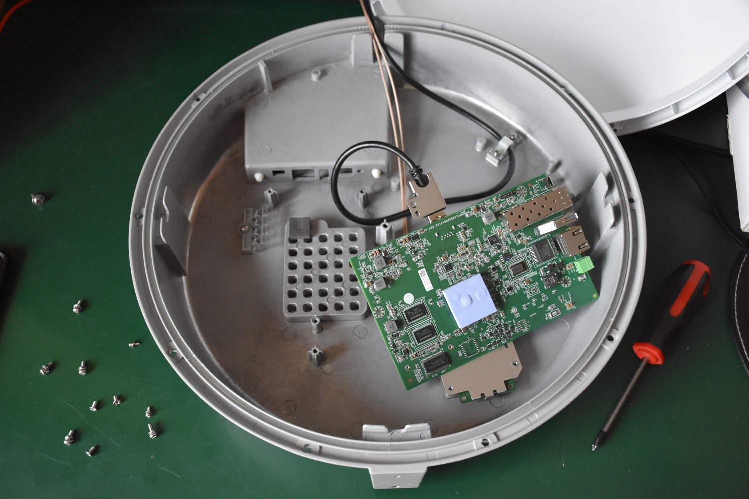

Ak by niekoho zaujimalo, ako to vyzera vo vnutri (tej vadnej), tak tu su nejake fotky.
Tato vadna verzia je s nalepkou, S/N sa zacina AH5003.
Dnes dorucena nova s identickou nalepkou sa zacina AJ2502.
Vadna pri 24VDC uplne mrtva, nesvietia ani LEDky.
Ak napajam 32VDC (max co da zdroj ak nie je do serie), tak sa tvari, ze je zapnuta, ale spotreba je iba 0.6W, tj. asi iba tie svietiace LEDky.
Nova pri 24VDC ma spotrebu cca 11W 60+5GHz v idle (na stole).

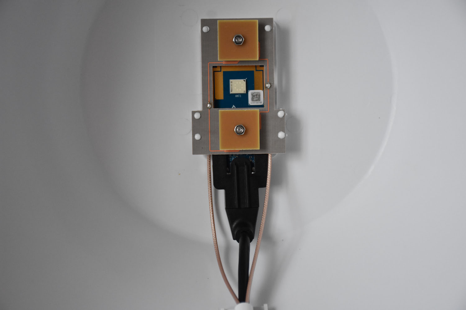

Jenya
Příspěvky: 486
Příspěvekod Jenya » 6 years ago
Vidim dobre, ze to nema zadnou parabolu? To jen s tou PCB antenkou to chodi na 500m? Asi mi neco uniklo..
Defender
Příspěvky: 170
Příspěvekod Defender » 6 years ago
Jenya píše:Vidim dobre, ze to nema zadnou parabolu? To jen s tou PCB antenkou to chodi na 500m? Asi mi neco uniklo..
celej zadek je parabola a chodi to na 2km
Jenya
Příspěvky: 486
Defender píše:
Tennhle hrnec, ze je parabola :joy: Hlavne, ze to chodi.
svestka
Příspěvky: 1423
Příspěvekod svestka » 6 years ago
má to parabolu, jen byla pri rozmontovani odlozena bokem a tudiz na fotkach ji nevidim. ale je tam, fakt :)
K3NY
Příspěvky: 442
jj je tam talir ktery kryje vnitrek
