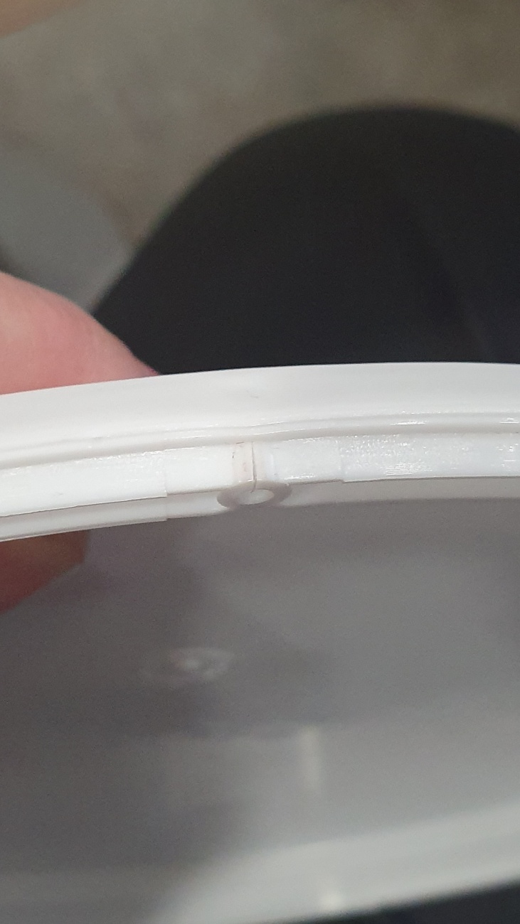

Tak môžem potvrdiť ze naše 30st horny tiež popraskali, avšak všetko nové kúsky ktoré sme mali cca pol roka v sklade. Dneska som šiel 3ks namontovať a všetky mali min 3 praskliny... Mali sme ich vybalene s krabice a ležali len v regali... Žiadne uv ziarenie teda...
Bohužel, design jejich výrobků překonánává o řád kvalitu plastu a možnosti snadné obsluhy. Měl jsem (pozor - již je to nějaký ten rok) pár jejich výrobků a všechny měly jedno společné: pěkný design. Ale - např. otvírat dvířka bylo po čase na páčidlo a všechny kryty shora popraskaly a do PCB natekla voda. Reklamace sice proběhla zdárně, ale náklady na technika a poškozené desky mě odradily od dalších pokusů. mpcz, 3dec2019
No ja som si prebehol ďalšie sajty a popraskané je všade... Všetko max 1,5 roka staré 30st gen2 horny... Takže z toho mi vychádza ze ďalšie sa kupovať nebudú a pôjdem spať k prismstation a ešte aj ušetrím.
Přitom ten původní humpolácký systém s přírubou držící plastový dekl fungoval úplně v pohodě a není s ním ani po letech problém. Dokonce ani barvu to moc nezměnilo za těch pár let venku. Holt stejný problém jako u Mikrotiku... jiné roztažnosti plastu proti navazujícímu materiálu, možná lepidlo naprd a už to jede, teda praská.
Příspěvekod kure05 » 6 years ago
Dnes jsem vybalil úplně novej 30° horn a je popraskanej. Na povrchu krycího plastu je zatím jen jedna prasklina, ale když se dekl odšroubuje, tak díry kam šroubky vlejzaj, jsou v okolí všechny popraskaný, takže jen jen otázka času, než ta prasklina od každýho šroubku postoupí na vršek plastu.
Ze, vraj je to len urcita seria a vymienaju to aj po zaruke...teda poslu nove dekle. Osobne sa mi to vymienat nechce...hlavne na 40m vodojeme kde to mam od ruky :D Asi zase prejdeme spat na ubnt horny ktore nepraskaju
Tohle je úplně novej kus co dnes přišel z PCV.
kure05 píše:Tohle je úplně novej kus co dnes přišel z PCV.
Ja ti rozumiem ale ze vraj to proste je taka seria...asi ti predali este stary...my mame na sklade tak pol rocne horny a uplne vsetky popraskane.....
