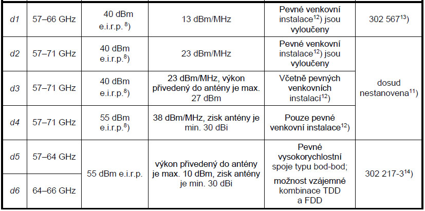

Já se trochu vrátím k té registraci. Mám pár dotazů a přiložím sem i tu tabulku.
a) v úseku 57–66 GHz pásem d3 až d6 provozovatel pevných venkovních instalací12), 15)
oznámí před zahájením využívání rádiových kmitočtů, ne však dříve než 5 pracovních dní,
prostřednictvím portálu https://60GHz.ctu.cz (dále jen „portál 60 GHz") následující údaje:základní otázka zní, kam spadá LHG, wAP a SXTsq (pochopitelně 60G) do d3 a d4 nebo d5 a d6?
1. zeměpisné souřadnice stanice s přesností na jednu desetinu vteřiny uvedené
v geodetickém systému WGS-84;
2. u systémů v pásmech d3 a d4 tyto parametry stanice: v odstavci nad píšou 57-66 a přitom d3 a d4 jsou 57 až 71 ne? Ale to je asi detail.
a. zisk použité antény, pokud to této skupiny spadá nějaké zařízení, tak jsem nikde nenašel zisk antén
b. střední výkon17), případně e.i.r.p.8), není-li hodnota středního výkonu známa, to stejné jako u a) výkon taky není známý
c. hlavní směr vyzařování, nevím proč u d3 a d4 chtěji směr a u d5 a d6 směr nechtějí
d. zabranou šířku pásma; hádám, že to je 2GHz (podle rozteče kanálu), ale může to být i jinak
e. MAC Wireless adresu16) nebo výrobní číslo, nebyla-li MAC adresa výrobcem přidělena tady je to jasný
3. u systémů v pásmech d5 a d6 tyto parametry stanice:
a. zisk použité antény, pokud je to LHG, tak od výrobce se to nikde nedozvím
b. střední výkon17), to stejné jako u a)
c. zabranou šířku pásma, dokud nejde měnit modulace a šířka kanálu, tak ty 2 GHz?
d. požadovaný poměr úrovně užitečného signálu k úrovni rušení, citlivost příjímače jsem taky nikde nezahlédl
e. vysílací rádiový kmitočet hádám, že vybraný kanál takže střed zabraného pásma
f. MAC Wireless adresu16) nebo výrobní číslo, nebyla-li MAC adresa výrobcem
přidělena.
Díky za radu

Taky by me zajimalo, jestli uz zacal nekdo plnit ctucku jejich tabulky :)

web neni spusteny neni co plnit

Sice není spuštěný, ale nachystat se na to dá, když se ví, co budou požadovat. Ale asi by to chtělo radu od někoho, kdo ví, kam se to dá zařadit a co tam napsat. Asi Insader by věděl.

Úplně stejné otázky jsem si také kladl a doufal jsem, že to tady někdo zmíní. :D Technické údaje o LHG 60G jsem také hledal na MK stránkách a nenašel jsem vůbec nic. :D Taková menší prekérka. :)

V tom případě bude nutné vyžádat technické parametry u ČTÚ, pokud nás budou chtáít pokutovat. :)
