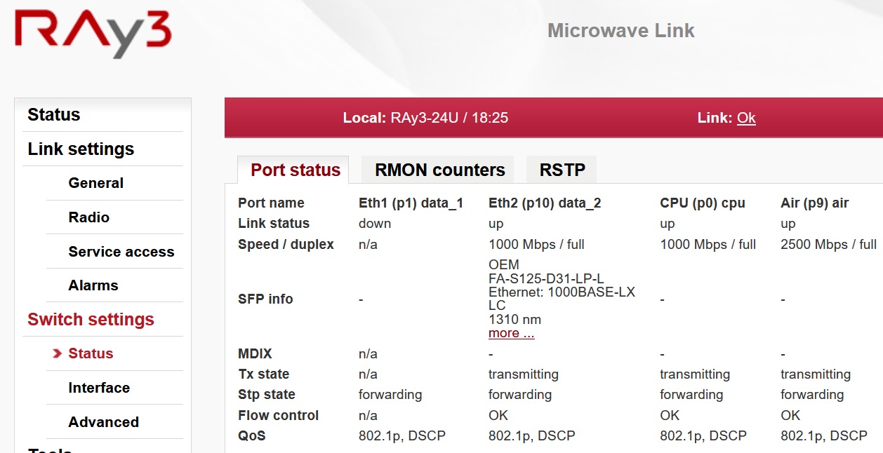

Asi SFP . . .
Mario
Příspěvky: 135
Příspěvekod Mario » 5 years ago
kure05 píše:Asi SFP . . .
SFP je eth2, asi nedodělávka.
Příspěvekod 3com » 5 years ago
Asi jo. Ve Switch settings-Status je SFP Eth2 a OK
Eth2=SFP
Mario
Příspěvky: 135
3com píše:Asi jo. Ve Switch settings-Status je SFP Eth2 a OK
Jo to mám taky, aleten status jim nesedí.
