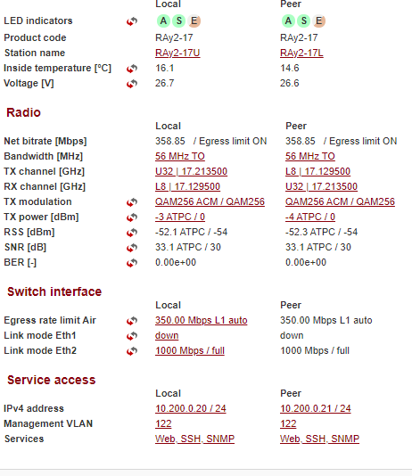

Spoj 17G začíná ztrátovat již při 70% kapacitě spoje. Ztráta je už mezi anténami. fw nejnovější.
Na spektráku nic nevidím ani přeladění nepomáhá. Víme že na 1,2 km s 40cm jirous anténami nejedu legálně ale to teď stranou, v plánu je výměna spoje.
Na stejném stožáru je druhá anténa 17G jirous trochu jiný směr ale úplně jiná frekvence, dodržuji na vysílači horní nebo spodní kanály. Přes spoj jde několik VLAN.
Nastavení switch v ray default. Je to téměř vesnice. Co může být blbě? Děkuji

Podívej se do historie na ber, zda to chybuje na mikrovlne, pokud ne, tak si nastav flow control. Můžou to dělat mikrobursty

BER nic, flow nic.

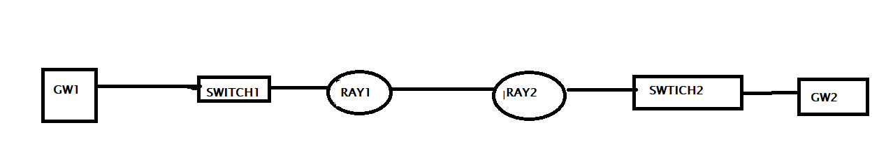

Zajimalo by mne jak poznas, ze to to ztratuje na radiu, kdyz zadne chyby nevidis.
Dle mne to testujes z prvku pred radiem na prvek za radiem.
Pokud pouzivas 1Gbit porty tech prvku na obou stranch musis mit zapnuty flow-control na tech prvcich.
Par stejnych spoju mam a flow-control musi byt zapnuty na tech prvcich, na 100Mbit portech nemusí.

Testuji z G1 na G2 , a testuji i G1 na RAY2, ztrátuje to od RAY2 směrem ke G2. Takže to je radiová část ne? Test G1 na RAY1 bez problémů.
flow-control všude zapnut, ale vidím že mezi switch1 a ray1 ve statusu RAY si to flow-control nevykomunikovalo. Ale zaponut je. Je to switch T2600G-28TS

Vidím větší discards v counters u ray který si neumí vykomunikovat flow-control se switch, otázka proč.

no vidíš... radiová část ukazuje ber 0 takže ta rozhodně nechybuje.
doufám že si zapnul FC i v pojítku.
Předpokládám že discards je na switchy dál po směru downloadu.

V pojítku je zapnut, každopádně ve statusu RAY antény vidím disabled. Je jedno jestli na ray zapnu asymmetric nebo symmetric fc.
