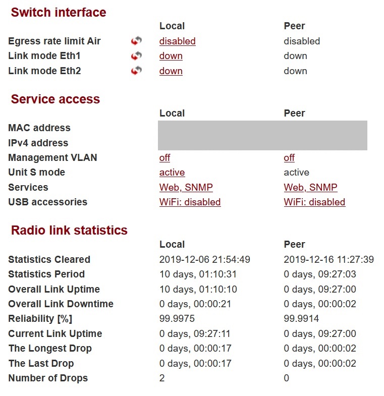

Tak dnes se nám jeden spoj RAy3 24GHz po 3 měsících od instalace restartoval (jedná se o nultou serii bylo to koupeno hned první den, kdy to šlo koupit rok zpět). Dle logu se restartovala vzdálená jednotka. Celý spoj byl upgradován 10dní zpět na nejnovější FW tak to asi bylo za pět minut dvanáct, kdyby upgrade FW neproběhl asi by spoj byl seknutý a pomohl by až restart nápájení jednotky viz. co se zde píše níže.... LOG1:

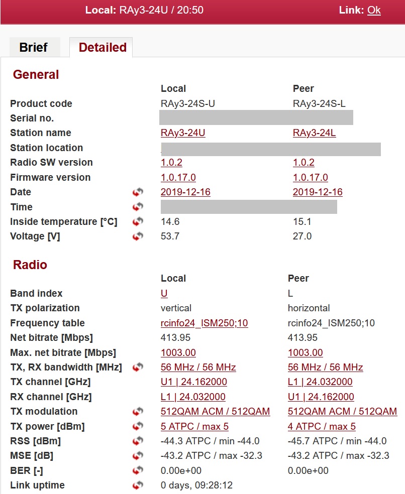

Příspěvekod 3com » 5 years ago
LOG2:
LOG2
PS.. Chtělo by to tady to omezení kapacity přílohy navýšit... Ta současná kapacita je pro dnešní dobu nepoužitelná...
Mario
Příspěvky: 135
Příspěvekod Mario » 5 years ago
3com píše:LOG2: RAy3-2.jpg
To je normální že ty interfaces na tom obrázku jsou down?
