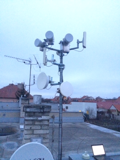

Robotvor píše:Nikomu nic nespadlo, práská to přesně v tom místě kde jsou tam zezadu narvané sroubky které ten kryt drží.
Len sa uistujem, lebo je tam taka zvlastna biela ciara na fotke. Kolko kusov vam popraskalo? Ked to bude praskat rovnako ako mikrotik tak maju chlapci zasadny problem, pretoze tie horny su este aj drahsie nez povodna generacia.
Alebo za to moze ten strazny pavuk ktoreho tam mas :joy: Najskorej cinankovia zle namiesali plast...
Zatím jsme náhodně našli jeden, kdo to taky nějak kontroluje žejo.
whef
Příspěvky: 997
Příspěvekod whef » 5 years ago
No může to být taky moc dotaženými šrouby, kdy to při změně teplot praská, no může to být horší plast, který to nevydří. Ten původně v tom kroužku měl vůli a nebyl to odlitek .. řekl bych že to může potkat všechny, jestli to nebyla jen třeba nějaká úvodní blbá serie :(

Tak dotahovanie srobov je taktiez problem toho produktu, ved tie sroby nema nikto dovod ani odtahovat...

K danemu problemu s prasklinami v radome - o probleme vieme a stale ho skumame. S velkou pravdepodobnostou sa jedna o seriu dielov s vyrobnou vadou, ktoru sme v tom case nevedeli identifikovat. Na radiovu funkcnost anteny prasklina ako ju je vidiet na fotkach nema vplyv. Prasknuty radom akceptujeme ako RMA, prosim obratte sa na svojho predajcu a reklamaciu vyriesime obratom. Ospravedlnujeme sa za pripadne problemy.
