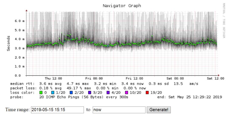

Příspěvekod pedro4444 » 6 years ago
tak tak musi byt rovnaky firm na oboch stranach...
prvy to bol veru katastrofa teraz to uz je cim dalej tym lepsie aj tato posledna aktualiziacia opat trocha ten ping minimalne vypelpsila uz len minimalne vyskakuje v zatazi.,..,
doplnam ze upgrade prebehol v piatok rano takze vidno ze stvrtok tam este boli strati ale odvtedy uzziadne :)
