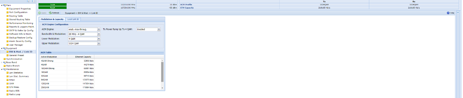

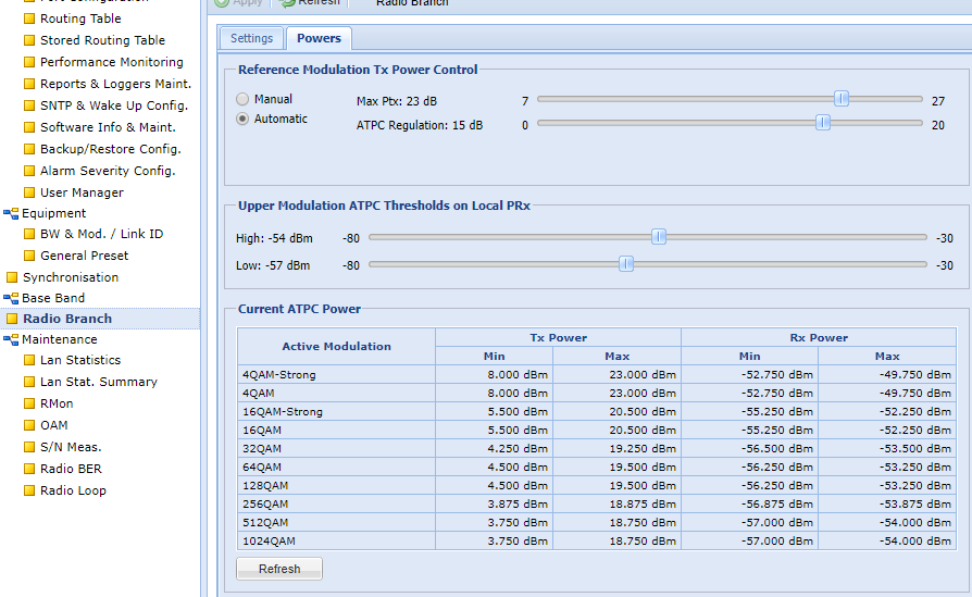

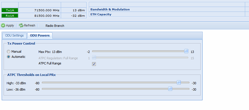

Moja otazka je ako spravne nastavit ATPC ?. Tiez by som rad nastavil aj aby sa zmenila modulácia. Ale neviem ako. Mate niekto skusenosti ?
Prikladam screany. ATPC mam asi myslim si dobre ale to ACM som nejak nenastavil

Najskor musis ist do equipment - bw mod link - tuto si nastavit minimalnu modulaciu a sirku kanala, najnizsiu modulaciu a najvyssiu modulaciu, tx ramp enabled a acm engine - max througput. Potom nastavit ATPC v zalozke radio branch/powers -automatic. Potom urcit pokial ma byt max Tx power, v akom rozsahu ma atpc regulovat (vacsinou max 20 alebo 30dB) a thresholdy pre s odsupom 3dB. Takze ak chces signal cca -50. Tak High das na -48 a Low na -51 a v tomto rozmedzi to bude regulovat, odstup od low a high je min 3dB. Z tvojich screenov je sice ATPC nastavene (ale ides stale na maximum) ale ACM nemas vobec zapnute, takze radio ide len na 64Qam a potom sa rozpoji, najskor pojde nastavit este QPSK a 16QAM.

ale aj tak mi stale nedava nejake rozdiely v signale pri tom ACM ???
To asi nie je dobre, tam musi byt nejaky odstup
Tam ide o to, aky max tx power to radio vie pri danych modulaciach. Mozno vie pri tych 80GHz vsade rovnaky ale vidis, ze na tej 11tke vie vyssi tx len pri nizsich modulaciach.

11 mam aj ja, a tam mi to dava to iste co tebe. Ale na 80 sa mi to nejak nezda
