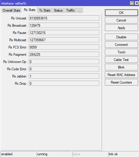

ahoj vsem,
mam tu jeden problemovy spoj, kde uz si nevim rady.
1S10 napajena dvoulinkou
eth cca. 5metrů zapojen do RB4011
Port na radiu neustale pauzíruje. Zkousel jsem ruzne kombinace nastaveni. 1G fix/auto, menil se eth kabel, zapinalo/vypínalo flow. Nic se nezmenilo.
aktualne prenasi spoj okolo 20M a pauziruje take.
Oproti jinym spojum, je zde Multicast, ktery defacto odpovida RX Pause.
Nesetkal se s tim nekdo, nevite co s tim?
1s10 - eth problem

1s10 - eth problem
- rb4011.PNG (15.67 KiB) Zobrazeno 5388 x
- 1s10.PNG (19.42 KiB) Zobrazeno 5388 x

LadaP píše:ahoj vsem,
jak fw mas v 1S10?

cerva
- Příspěvky: 254
- Registrován: 11 years ago
Zkoušel jsi druhý eth port na Orcávě? Není na bodě nějaký silný zdroj rušení, co by vysvětloval ty FCS errory?
RX Multicasty na MT jsou nezajimave. Pokud by mely mit vliv (na RX Pause na MT) tak jedine ty odesilane z MT na radiovou trasu
Osobne tipuju na neustale omilany problem s (micro)bursty. Tedy prichod do switche/routeru (ten Mikrotik) na rychlosti prevysujici technickou rychlost odchodu (radiove trasy). Cim vyssi nepomer tech rychlosti a cim mensi buffery na radiu tim vice rx Pause ramcu na to Mikrotiku pred radiem. A pripadna ztratovost na Mikrotiku (TX discardy zpusobene zaplnenim fronty na odchozim interfacu MT). Klasicke reseni je zajistit vetsi buffery na odchozim interfacu a pripadne shaping tak, aby bursty byly vyhlazeny a radio nemuselo posilat rxPause ramce.

Dalibor Toman píše:
eth obě strany 1G FD
modulační rychlost 175M
shaping nastaven na 120M

judzin píše:FCS errory nemaji skakat vubec, meli jsme to stejne, pomohla vymena jednotky, napis do Miracle, myslim ze oprava stoji cca 7k
Pokud jsem opsal spravne pocet prijatych Unicastu, pak tech 8000 FCS chyb je cca 0.0001% z prijateho mnozstvi packetu. To nemuze mit zadny vliv. Predpokladam, ze naskakaly ve chvili kdy intergace padal down/up apod.
