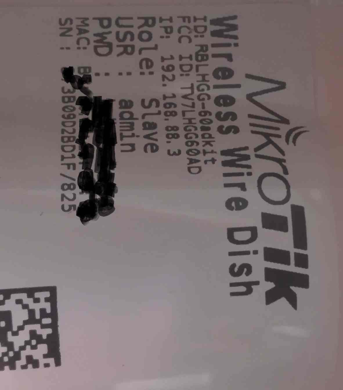

Tak potom mozeme ocakavat 60ghz verziu zo slabym vykonom a v dazdoch to pojde na 5ghz co :D :D
Schvalne treba odfotit stitok ktory je pod deklom kde je konektor, co tam bude napisane....toto je na tych prvych. Kazdopadne minimalne jeden rozdiel je v nazve, ked tuto je este napisane na konci "kit" ale kedze neporovnavame ten isty stitok tak zatial nechcem predbiehat.
Ta deska vypadá úplně jinak. Na těch prvních žádné 5ghz rádio nebylo
https://fccid.io/TV7LHGG60AD/Internal-P ... os-3767847 no je to pekny rozdiel teda :D Tuto je ta prva verzia kde je polka plosaku prazdna....oznacenie taktiez nesedi...

Túto istú dosku má aj tá wAP 60Gx3, na MUMku ju mali otvorenu. Všimnite si názov na nej (na predchádzajúcej fotke je to lepšie vidno : 60Gx8 + tie dvojite konektory na stranách...
Podla mňa to na pravej strane bude mng rádio, aj ked je tam 5G.
