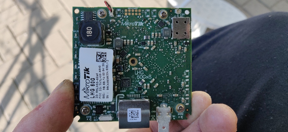

pavelsiman
Příspěvky: 213
Příspěvekod pavelsiman » 6 years ago
Tak som to otvoril ci náhodou nieje pigtail mimo ale nič. Foto dosky a aha 5g chain?
Resize Image_1553327972805.jpg (232.37 KiB) Zobrazeno 5297 x
