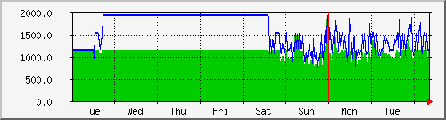

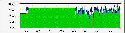

tak 6.44 pro ww moc nedoporucuju - na 6.43.8 to jelo celkem v pohode, po nasazeni 6.44 se to znatelne zhorsilo.
asi myslíš to že to konečně začlo ukazovat hodnoty a nejsou zaseknutý? navíc vidim že před týdnem pouze 1200Mbit takže o co jde?
Jap
Příspěvky: 186
Příspěvekod Jap » 6 years ago
hapi píše:asi myslíš to že to konečně začlo ukazovat hodnoty a nejsou zaseknutý? navíc vidim že před týdnem pouze 1200Mbit takže o co jde?
ne to si nemyslim, hodnoty to ukazuje a i pri monitoringu vidim, jakou to jede rychloati a s jakym signalem. spis to vypada, ze neco v 6.44 zmenili a to co predtim bylo stabilne na plne rychlosti a nepadalo, tak najednou zpomaluje, rychlost kolisa a ze zacatku se to nejak moc nechtelo spojit a vypadaval link.
