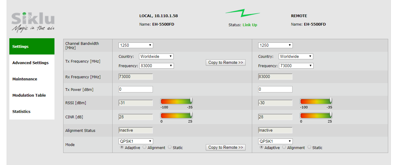

Prosim o radu nekoho, kdo v tom ma jasno. Je to muj prvni spoj v 70/80GHz. Spoj jsem nainstaloval na 660m . Signal podle kalkulacku nesedi o 3dB (lip se to nepodarilo).
Pouzite anteny jsou 65cm (50dB). Vykon na 0dB. RSSI:-31dB. viz obrazek
Dotaz 1: Jaky je max eirp pro tohle pasmo. Nasel jsem podle VO-R/23/08.2017-6 2) e.i.r.p. ≤ +85 – (55 – Gi) [dBm] pro 55 dBi > Gi ≥ 45 dBi.. Takze v mem pripade 80dB? Neni to nejak moc?
Nemam potrebu to smazit na max, a kdyz pri bource si to podradi, tak to nevadi. Ve spickach tam ted tece 400Mb.
Zkousel jsem snizovat vykon a do -6dB se meni RSSI na 37-40dB . Pri nizsim vykonu nez -6dB az -35dB se uz nic nedeje a vse zaustava jak pri -6dB . ATPC na pridani vykonu to asi nema. Zkousel jsem i snizit modulaci. Funguje to vubec?
Podle kalkulacky na 650m by to nemelo spadnout ani za velkeho deste.
Mam to vubec resit?
Dekuji za pripadnou odpoved

EIRP v 80ce neres.Zadnym dostupnym spojem v dnesni dobe EIRP neprekrocis.Do 1km se 60kama ti spoj nikdy nespadne.

No když to čtu opravdu 60 cm na 1 km je fakt velká rezerva, mame to na 1,9 Km a nespadlo to zatim pár let .Pravda u nás je víc sucha a méně sněhu než okolo .
Dříve nám stačilo i 30 / 30 cm anteny , dnes uz potřebujeme na 1 Km raději 60 + 30 cm anténu se siklu- jinak se to občas rozpojilo.
Siklu umí max 5 dB, Erikové mají pry až 17 dB a ty první měli i 20 dB .To už pak může dělat divy .

napr. erik na 2 km s 60+30 a nikdy nespadl max. si pritopil.
