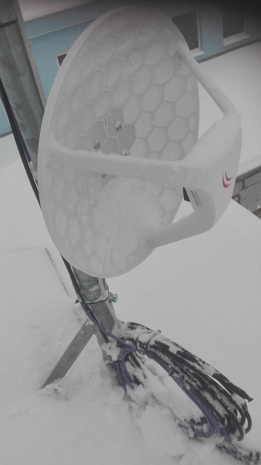

No nevím jestli zrovna radom pomůže. Ono hodně záleží na tom, jak a co padá. Dneska jsme ometali i malá Siklu na 250-300m, kdy padaly takové sračky, které se hned lepily a ještě foukal vítr jako prase. Takže během chvíle pevná, lepivá krusta a spoj šel do kopru. Co máme pár LHG5 na několika místech, tak vše v pohodě, prázdné, maximálně mřížka zaflákaná. Ale plné antény s radomem se hezky obalovaly. Tak jsme ometali, spíš škrávali a během chvíle to bylo zpět. Nedávno nový nástřik sprejem a stejně k ničemu. A jsme jenom 600m+ n.m.
https://ibb.co/4fS5yZH
U nas stale hraju vsetky LHG60 :D Tento z fotky mame na firme, takze mam co kontrolovat :D U nas snezi od rana v kuse, moc to vsak na tych LHG nedrzi...z auta som ometal slusnych 15cm snehu.

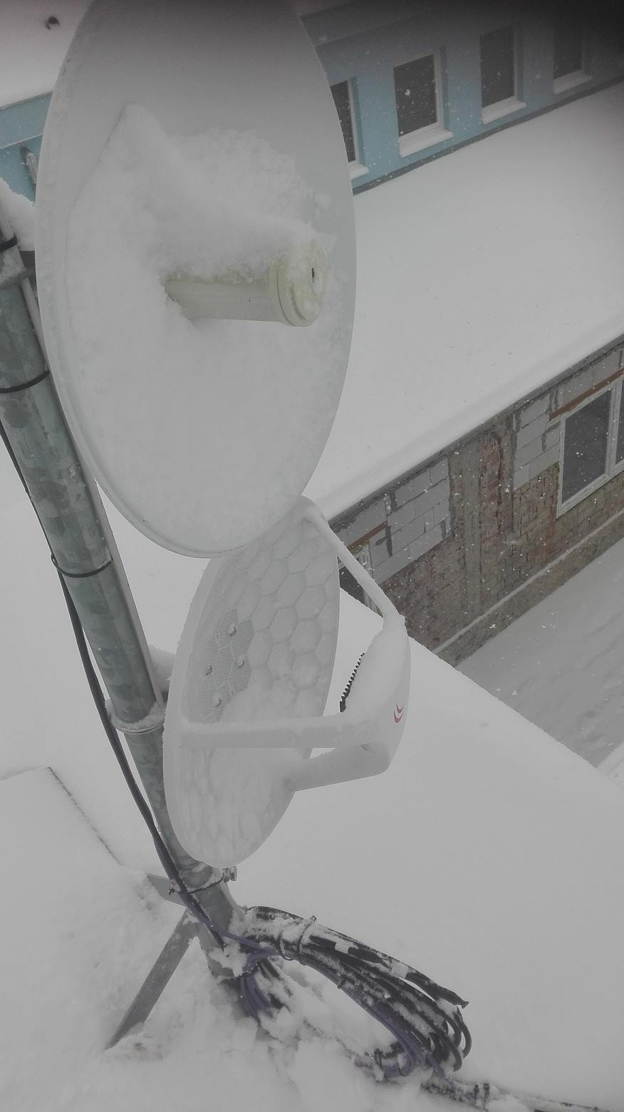

přesně tak spoj 700m lhg60 proti lhg60 s takovouhle vrstvou sněhu nefungoval, přepnuto na 5G zálohu a frčeli jsme košťátkem ometat, nadmořská výška 476m takže žádnej extrém, ometat to šlo v pohodě, v podstatě nebejt té spodní nohy, sjelo by to samo. A samozřejmě jak tu píší jiní, ometali jsme všechny antény i 80 GHz alcomu 60cm antény na 1km protože byl už tx power na 13 db tak aby byla rezerva. siklu jsme také ometali, ale žádné nespadlo. Dřív tohle počasí kolem nuly a sníh bylo jednou za pár let, teď už to je několikrát za zimu... Tenhle samsung drop na obrázku z dneška to vydržel, ale byl prohlej jak prádelní šnůra, nejde to oklepat, je to led, tak doufáme, že to vydrží a při oblevě to spadne...

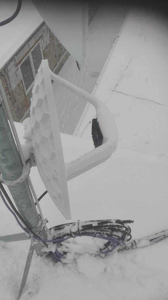

teď sem jel kolem límcový jirousky s radomem a kompletně celej radom obalenej sněhem. Odhaduju tak cca 3cm. O 20m dál máme LHGG který ale obalený není a kouká stejnym směrem takže takhle obyčejně radom moc nepomůže protože kdyby tam byl tak by aktuálně LHGG nejelo. Musí to mít kšilt pokud to má mít smysl jenomže teď valí voda se sněhem v úhlu 45° ale aspoň by zůstalala horní polovina čistá případně pokud by to byl radom jako má nelímcová jirouska tak by zůstala čistá zase spodní polovina a kšilt by nebyl třeba vůbec.

hapi píše:teď sem jel kolem límcový jirousky s radomem a kompletně celej radom obalenej sněhem. Odhaduju tak cca 3cm. O 20m dál máme LHGG který ale obalený není a kouká stejnym směrem takže takhle obyčejně radom moc nepomůže protože kdyby tam byl tak by aktuálně LHGG nejelo. Musí to mít kšilt pokud to má mít smysl jenomže teď valí voda se sněhem v úhlu 45° ale aspoň by zůstalala horní polovina čistá případně pokud by to byl radom jako má nelímcová jirouska tak by zůstala čistá zase spodní polovina a kšilt by nebyl třeba vůbec.
To jsou zajímavé informace, škoda, že není foto, to většinou dá za stovky slov. A ideální je, když se zachytí dva různé konstrukční systémy v jednom místě, v jednu dobu a stejně nasměrované.
Teď začátkem roku vládne na síti neskutečná nuda, tak zítra zkusím vyrobit pár variant radomů na LHG60. Jak velké podseknutí je vůbec možné? Tady prezentované kryty (kolega Selič a nenalezitelné od Tulo) jsou podseklé sice hodně, ale dle mého je to použitelné pouze u takto malých průměrů, které navíc nemají přední dekl. Protože u velkého podseknutí by signál překonával příliš velký průřez plastu, což by se mu nemuselo líbit. U malého podseknutí zase hrozí, že pokud bude anténa "do kopce", nebude podseknutí žádné žádné, v extrému bude působit sklon spíše negativně.
