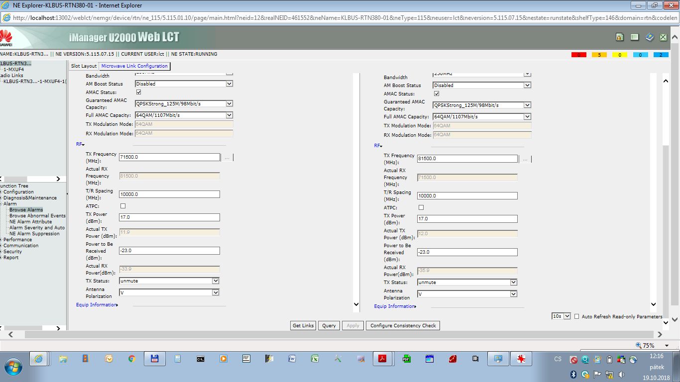

Mám tady konkrétní instalaci na 4578m a kolega mi potvrdil co zde bylo psáno výše. Operátoři jedou do 4,5km bez zálohy pak se zálohou.

No to jo, když to může jít na TX 17dB.......
U siklu je max 5dB

Umí Až +19 :)
Ale už při nižší modulaci než qam64.
