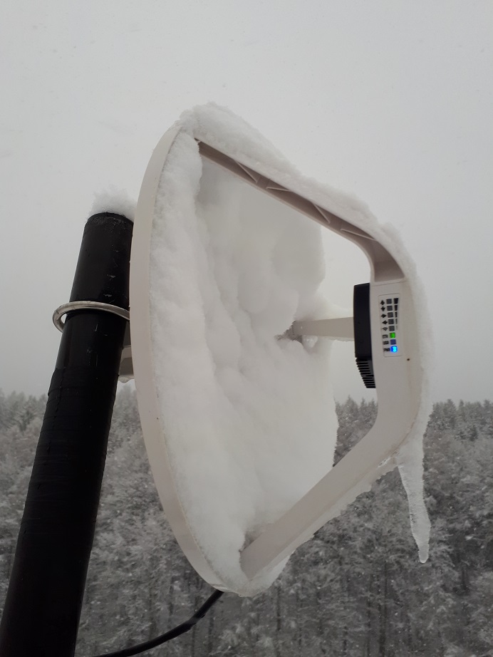

george.tu píše:má tady někdo vyzkoušený ten nástřik WX2100? dnes mi lehl jeden spoj, teplota kolem 0 a sněží - nejhorší kombinace, ometal jsem i satelitní parabolu.
Teď přemýšlím, co s tím, jestli testovat ten spray, nebo sehnat nějaký radom a zkusit kolik to ubere signálu? všechno se tu jen polemizuje, rád bych slyšel kdo má co vyzkoušené? nebo nějaké vyhřívání? mám tu folii za pár desetikorun k vyhřívání zrcátek 12V, nalepit tam 2 do serie a hodit si to do poe portu a zapínat si to na dálku? co myslíte?
Zdravím, jen pro zajímavost, jak dlouho by trval tento neutěšený stav - viz foto, třeba ti, co neodmetali? Slezlo to samo v přijatelné době nebo bylo třeba to odmetat? Dík, mpcz, 14dec2018
horší otázku tam už nemáš? to je děs.
Bude to tam tak dlouho dokud bude pod nulou.
Podívám se do křištááálu. :)
Děkuji, pro ty, kteří jen nemachrují / nejsou nemocní / postiženi Linuxem a jsou schopni normální odpovědi, jen upřesnění. Podobná situace se sněhem vzniká pravidelně již léta na anténách PW a odpověď i bez KK je u nich jednoduchá: trvá to cca hodinu, dvě a je zase na pár týdnů pokoj. NIKDY to netrvalo déle. mpcz, 14dec2018
Jakože ten namrzlej sníh zázrakem sleze? Nebo jsem to snad nějak nepochopil? Starnet bude prodavat sluzbu na lhg s odmetením 24/7 zdarma?
george.tu
Příspěvky: 117
Příspěvekod george.tu » 6 years ago
Když jsem to ometal, drželo to fakt hodně, vůbec to nechtělo dolu, takže věřím, že by to samo nesjelo. Jak jsem psal teplota byla 0-1 stupeň nad nulou. Ze satelitní paraboly tomu stačilo trochu pomoc a sjelo to skoro samo, ta je hladká, z tohohle sejta to šlo o poznání hůř, asi tím že ten sníh bylo jakoby částečně zalezlej do těch dírek... Ometl jsem schávlně jen spodek abych viděl, jestli by to sjelo, kdyby tam nebyla ta nožička a ani prd, normálně to drželo od půlky paraboly nahoru... takže fakt jediné řešení bude ten radom, nastříkat ho sprayem a doufat, že z něj to bude sjíždět lépe.
