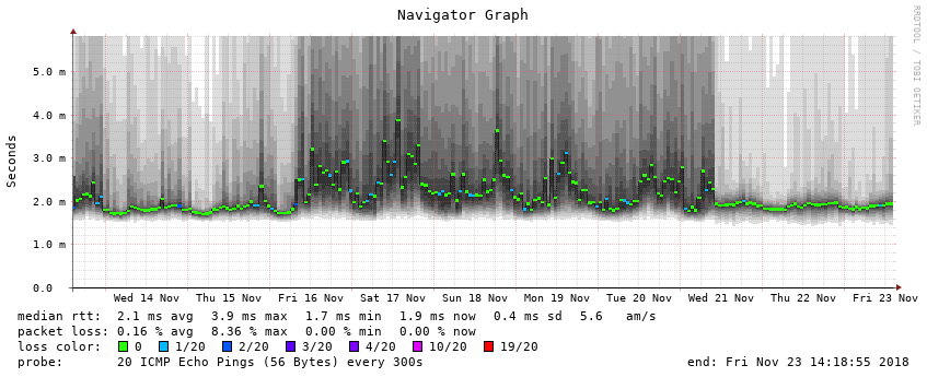

ArkaNoid
Příspěvky: 49
Příspěvekod ArkaNoid » 7 years ago
Takze smoke po viacerych dnoch
- vzdialenost : 2.5km
- TxPower je na -2
Su za tym dva lokality
- preto dve grafy MRTG
Vo vseobecnosti :
- ked robim testy tak tam lezie 400mbps
