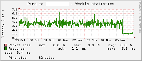

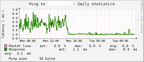

tak potvrzuji výrazné zlepšení PTMP ve verzi 6.44beta28 (*) w60g - improved PtMP performance
konfigurace:
LHG60 nahraná L4 jako AP a 2xLHG60 jako klienti v úhlu 1°, první trasa 900m druhá 1000m
