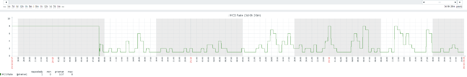

						Stalo sa niekomu, ze by sa po dazdi nechcelo vratit spat MCS ?
1,6km / ros 6,43. MCS zostalo aktulne na 1 ale signal je -55/-56
						ještě se mi nestalo aby vůbec MCS kleslo za deště takže nevim
