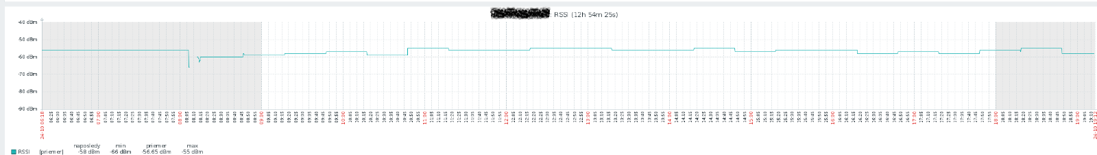

Aka je maximalna realna vzdialenost ? je to pouzitelne do 2 km ?
coolerman1 píše:Aka je maximalna realna vzdialenost ? je to pouzitelne do 2 km ?
Na 2km jedine na poslednom kanale 66 GHz inak to bude pekne padat. Dneska celkom silno u nas prsalo a jeden spoj na 64,8GHz (1,6km) to na 4 minuty nedal.
A co ho teda zkusit přeladit výš?
honzam píše:A co ho teda zkusit přeladit výš?
Hej to aj spravim ale az zajtra, teraz tade svisti pekny traffic :D Zakaznici "ruskej tv" by nemali moc radost.
Ros 6.43 tam aktualne mam, aspon je vidiet ako zapracovali na "atpc". V starsich ros sa to menilo castejsie.
Spoj na 4.2km, ten to nedal vobec a to na dlhsi cas....takze tak.
coolerman1
Příspěvky: 326
takze na 2km skoky s 5ghz zalohou je to v pohode
janci11
Příspěvky: 15
Příspěvekod janci11 » 6 years ago
takze na 1.3km na 66GHz by to mohlo byt v pohode aj za dazda?
