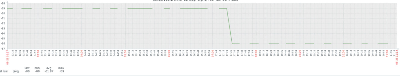

lhg 60 pri dazdi pokles do 10dB..takze aspon taku rezervu treba aby to nepadalo
rado3105 píše:lhg 60 pri dazdi pokles do 10dB..takze aspon taku rezervu treba aby to nepadalo
Vzdialenost ?
U nas vcera tiez spadlo RSSi na vsetkych spojoch ale neodpojil sa ani jeden. Toto je nadlhsi spoj co mame 1.5km / 64,8GHz. Dazd podla meteo radaru medzi 20-40mm/h

cim monitorujes hodnotu RSSI? da sa nejako vycitat cez SNMP?
SNMP - rssi oid 1.3.6.1.4.1.14988.1.1.1.8.1.12.1, signal quality 1.3.6.1.4.1.14988.1.1.1.8.1.8.1, mcs rate 1.3.6.1.4.1.14988.1.1.1.8.1.7.1
emel
Příspěvky: 82
Příspěvekod emel » 7 years ago
Gemb píše:SNMP - rssi oid 1.3.6.1.4.1.14988.1.1.1.8.1.12.1, signal quality 1.3.6.1.4.1.14988.1.1.1.8.1.8.1, mcs rate 1.3.6.1.4.1.14988.1.1.1.8.1.7.1
velka vdaka :)
od tom OID som netusil - na Signal a MCS som postol aj konfig pre MRTG v sekcii MikroTik - Konfigurace
rc64 uz dakto skusal ? Po update je sice spoj OK ale vsetky rssi, signal quality a mcs rate sa absolutne nehybu po tomto update, zostala len rovna ciara. Pokial viem, hlavna zmena bola, ze vzdialenost sa prepocitava uz iba 1x a potom zostava rovnaka hodnota ale co tento zvysok?
