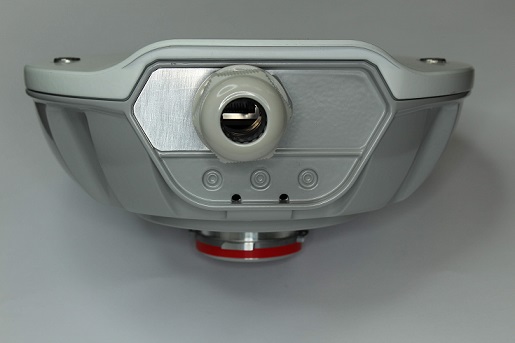

Tak já myslel, že už je v prodeji finální vezre. Jo koukal jsem, že by ta průcodka měla jít převrtat, nebo tam bude nějaký pohyblivý plast či oválná díra se záslepkou ?

whef píše:Tak já myslel, že už je v prodeji finální vezre. Jo koukal jsem, že by ta průcodka měla jít převrtat, nebo tam bude nějaký pohyblivý plast či oválná díra se záslepkou ?
Ten twistport co mám já má jen 1 díru. (Předprodukční verze). Další kusy by měly vypadat nějak takto:

S původními TwistPort adaptéry jsme si na řadě AP zvykli dávat do všech rádií na AP včetně všesměru a sektorů na data optiku, bude to vůbec s touhle verzí možné?

Myghael píše:S původními TwistPort adaptéry jsme si na řadě AP zvykli dávat do všech rádií na AP včetně všesměru a sektorů na data optiku, bude to vůbec s touhle verzí možné?
Jako že použiješ rb922, data dáš optikou a dvoulinku zapojíš do jacku? Půjde ale místa tam moc nezbude

Jo, tak nějak, RB922 je jediný důvod nepoužívat úplně všude RBM11G + R11e. RB s integrovaným rádiem jsou na prd, většinu RB912 a podobných jsme vyřadili kvůli rádiu nebo ethernetu odpálenému při bouřce. A když už to dostane šlehu, díky optice stačí vyměnit zdroj pro rádia, netřeba měnit kompletní náplň racku.

Teď nad tím tam přemýšlím a nevím jak se tam vejde SFP? Jestli se vejde mezi průchodku a RBčko? Dole optický pigtail by jakoby koukal z průchodky ven :(
Škoda že předchozí twistporty jsou "end of life", měli je nechat současně aby si zákazník mohl vybrat

Za ty peníze mohli udělat trochu větší odlitek, a nemuselo se řešit to přendávání průchodky, jen by se vyhnul kabel, taky se tam mohli vejít dvě průchodky vedle sebe. Takto to nelze, připadá mi to takové nedotažené. Ta poslední verze i co se týče ceny/výkon měla lepší poměr. Mohla tam případně být ETH průchodka, i když nejsem jejich příznivcem.

honzam píše:Teď nad tím tam přemýšlím a nevím jak se tam vejde SFP? Jestli se vejde mezi průchodku a RBčko? Dole optický pigtail by jakoby koukal z průchodky ven :(
Docela to jde, čouhá jen o kousek, používáme kabel co má dvě vlákna a dva vodiče, napájíme jackem. V tom prostoru na kabely pod krytkou je na "vyhnutí" napájení od optiky místa dost, izolace končí jen kousek od konektorů, takže se vleze uvnitř. Když se místo doteku s hranicí adaptéru omotá vulkanizačkou, je to i zcela "hmyzotěsné". Také se mi nelíbí, že to končí, byl to vlastně ten důvod, proč začít používat RFE. Jediný opruz je ta krabice, kde se "slučuje" optika s napájením, ale kolikrát nám to vlastně zpohodlňuje a zrychluje práci. A taky ubylo k*rev a podobných výrazů při opravách.
Jediné, co se mi na nové verzi líbí, je že tam už není "šuplíček". Jak to tam zašroubuju, tak to tam je, nikam nic nezasouvám. To mě třeba zpočátku na původních adaptérech štvalo, než jsem vychytal potřebný "grif".
whef píše:Za ty peníze mohli udělat trochu větší odlitek, a nemuselo se řešit to přendávání průchodky, jen by se vyhnul kabel, taky se tam mohli vejít dvě průchodky vedle sebe. Takto to nelze, připadá mi to takové nedotažené. Ta poslední verze i co se týče ceny/výkon měla lepší poměr. Mohla tam případně být ETH průchodka, i když nejsem jejich příznivcem.
Jo, mohli to udělat větší, pak bych průchodku na vstupu přežil, prostě bych to co doteď dělám v tom prostoru na kabelu udělal až uvnitř. Každopádně se mi to nelíbí, u staré verze si tam člověk natáhl, co potřeboval.

Příspěvekod JT-RFE » 7 years ago
V suvislosti s prispevkom uzivatela honzam by som informaciu upresnil, aby nedoslo k nedorozumeniu. Produkcna verzia ma jeden otvor, ktory je pre poziciu ethernet konektora na M11. Dodavame k tomu ako fix kovovu zaslepku, ktoru je mozne pouzit v pripade, ak si uzivatel vyvrta novy otvor pre poziciu na ethernet pre RB922. Prvych cca 200ks sme expedovali bez tej zaslepky (distributor dostal bulk balenie dodatocne), takze ak sa k vam niektory z tych kusov dostane, tj zaslepku nemate v baleni a potrebujete ju, prosim upovedomte distributora alebo priamo nas a samozrejme vam ju dorucime.
Pokial ide o pripomienky k instalacii, sledujeme vase feedbacky so zaujmom. Ak budete na Mikroexpe v Hradisti, prosim ozvite sa, ci uz na stanku alebo pocas prezentacie - nechame priestor aspon 10min na diskusiu.
