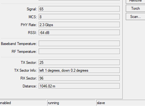

v6.43rc40 již ve winboxu ukazuje více údajů.
Pintero píše:v6.43rc40 již ve winboxu ukazuje více údajů.
Tie udaje maju aj dajaky rozumny refresh time ? Bude sa to dat smerovat podla winboxu?
Jak mám ladit wAP60G ? Jak vypnu beamforming? Děkuji za radu.
