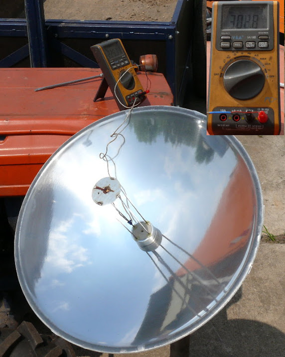

Pro SEBE si přeložím do CZ: nabroušením zubů a pozurážením pár lidí to celé pro kolegu Hapiho skončilo. Ono prezentovat na fóru něčí moudra z webu a něco udělat, to je dost velký rozdíl, že. mpcz, 13.may.2018
BIGG_CZ píše:to Hapi: zdravím, mám tomu rozumět tak, že ta dělaná anténa nemá výkon ani na úrovni toho pomlouvaného síta?
to BIGG_CZ: to stejné
Nazdárek pane MPCZ,
s tou vyleštěnou hyperbolou se jde pozdě na trh, když jsem nabízel spolupráci, tak jsem byl odmítnut. Navíc osobně si myslím, že průměr dle obrázku bude cca 60mm a to bude do stávajících parabol od UBNT málo, viz mé měření a testy. (edit... odhad mám správný, průměr je v postu)
Chtělo to jít cestou pokovení plastu.
Parabola je parabola a nějaké drátosíto to nespasí, to je bez debat. U MK bude platit cena-výkon. Přece nemůže někdo chtít za pár hrušek spoj v kvalitě Alcoma.
Cena CNC opracovaní taky nebude malá a to nemluvím o dodatečném leštění.
Zajímala by mě prodejní cena za vyleštěný kousek :sunglasses:
Marně v té odpovědi hledám alespoň zrnko reality:
1/ O žádné nabídce nevím. Ostatně, podle popisu postupu prací to vypadalo, že se parametry antény zvyšují každým dnem. Krom toho, v té době jsem své předpoklady neměl ověřeny. 2/ nevím, co má znamenat ta poznámka o nedostatečném průměru, pravděpodobně si někdo zaměnil průměr s délkou kulatiny, já ale ne. Jedná se délku materiálu takovou, abych ho upl bezpečně do mašiny + pár milimetrů pro křivku. 3/ Pokovení plastu je pro tento případ slepá ulička. Proč: tak jako tak musíš vyrobit formu a to několikrát, což je přesně ten hyperboloid na fotce výše, který bude muset být odlaďován v souvislosti s odpružením materiálu po sejmutí z formy. Upozorňuji předem, že to mám odzkoušeno. Pokovení není nikterak levné a trvanlivost (odlupování) se může projevit po letech, což je pak docela dost práce s objížděním a výměnou. 4/ ve srovnání - výroba hyperboloidu z duralu je ve srovnání naopak rychlá - stopl jsem si to, trvá to necelé 2 minuty, vyleštění zhruba tolik. Moji práci ve fázi výzkumu nepočítám, takže cenu tvoří jen cena materiálu - cca desetikoruna.
Jestli bude cassegrain s hyperboloidem fungovat správně, to jsem čekal od zastánců tohoto řešení. Bohužel nic, tak jsem si dovolil nabídnout pomoc.
mpcz, 13.may.2018

Nazdárek pane MPCZ,

to BIGG_CZ: žádné SKYPE jsem nedostal. Nevím jak jinde, ale nechápu to poznámku o dýchavičném fóru. Když má někdo málo času, nechť první zkusí SZ a PAK vyslovuje soudy.
Nevím, co je to tlačení do formy, možná se spíš jedná o nepřesné názvosloví. Prosím tedy o stručný popis s odhadem výrobního času a potřebných nástrojů a strojů. O čem vím, je technologie smykového tlačení NA formu, což je věc běžná a parabol se běžně používá. Ale jen pro info: pro parabolu se sice hodí, jenomže dvě věci: forma je gigantický kus materiálu, tzv. vícechlapová, výroba kopyta pro účely vývoje neskutečně drahá a komplikovaná a mašina (povětšinou velký soustruh) několikatunová s extrémně neběžně velkým oběžným průměrem od osy k loži. Závěr: pro náš účel naprosto nepoužitelné. Navíc - řešíme test cassegrainu, t.j. výrobu hyperboloidu do stávající paraboly. A jeho výroba trvá 2 minuty, pokud tvar nesedne, další 2 minuty zdarma, cena 10 korun. Nechápu to věčné kličkování a nekonečné nicneřešící odbočky. PROTO se někteří točí stále v kruhu, jak je psáno výše. mpcz, 13. may.2018

Ano, samozřejmě i to chceme, ale dodávky se stále odsunují a hlavně: potenciál WAPky ve správné anténě je evidentně někde jinde (= dále). mpcz, 13.may.2018
