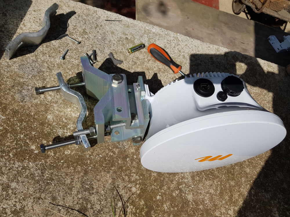

držák JDMW-900 s modifikací na mimosu, konečně to vypadá už použitelně :D
A da se to koupit bez držáku a poe?

okoun píše:držák JDMW-900 s modifikací na mimosu, konečně to vypadá už použitelně :D
a to uz nekdo prodava, nebo je to uzpusobena samovyroba z klasickeho JDW drzaku?
neprodává je to ten držák a k tomu narexka s šestkou vrtákem, mimosa samozřejmě bez poškození...
