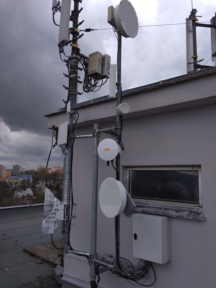

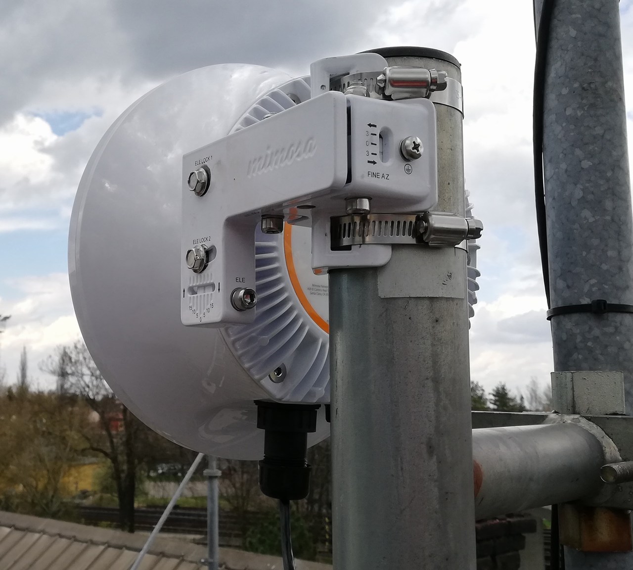

Dnes taky nasazeno. Je to na 160m a jedna stra ještě nění dolazená. Signál nyní -51dB a ukazuje to, že by měl bejt -49dB. Polohování držáku taky žádnej zázrak, ale jde to. Kovový pásky ač jsem utáhl co jsem mohl, tak pak šlo stejnak s jednotkou pohnout. Tak o metr vedle máme AF24 a nijak se to navzájem neruší. Přikládám i ping. Do 12 hodin a kousek je to ping z M10 a po viditelným výpadku je to už ping mimózy. Provoz tam není takřka žádnej, průměrně každej den kolem 20 - 30Mbps.
Bez názvu.jpg (130.71 KiB) Zobrazeno 2986 x
No tak ten ping je tragedie oproti M10.stale více premýšlím, ze tento spoj nebudu nasazovat do site.
svestka
Příspěvky: 1423
no na 160m je ten signal dost spatnej, navic prej nedosmerovana jedna jednotka. se tomu pingu nedivim, chce to doladit
Lepší než výhra ve Sportce :)
