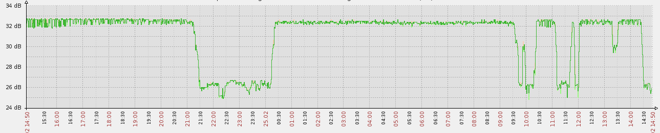

poslední dva dny se mi na jednom ze spojů Orcave 1S10 začaly objevovat tyto skoky v hodnotě SNR:
Přitom úroveň přijímaného signálu nijak nekolísá, max +- 1 dB. Dříve jsem tyto poklesy taky zaznamenal, ale zcela vyjímečně a na pár minut. Teď, jak udeřily mrazy, je to horší. Jednotka na druhé straně ukazuje změny SNR jen +- 2 dB. Logicky bych si odvodil, že prostě rušení z jiného spoje, ale spíše je mi divné, že to tak skáče. Pokud by to rušil jiný P2P, očekával bych, že SNR klesne a zůstane tak, ale nebude skákat tak, jak je to na grafu. Co myslíte?

Taky bych vsazel na rušení... Chtělo by to udělat spectral scan v době kdy bude snr dole...
rusenie podla mna
Nejaky motorko si asi pustil PBM10 s bazaru.
jj tie co tu posledny pol rok vsetci predavaju :D

nema ten spoj IDU ? Tj svod koaxem od vnejsi jednotky dolu?Pak bych zkusil jeste vymenu kabelu - tezko rict na ktere strane. Nejdriv najedne a kdyz to nepomuze tak na te druhe :-). Staci narychlo natahnout jen kabel na pokus.
Edit: aha tak inet rika, ze je to ODU only spoj. Takze problem s koaxem asi nebude. Ale useni by se imh oprojevovalo stabilneji (pokud nekdo nepreladuje tam a zpatky). Mohlo by jit o nejakou zavadu na jednotce (v prijimaci ceste ci na druhe strane ve vysilaci)

Ano, je to ODU only. Je to fakt zvlastni...treba od 16:00 do ted (23:00) se to uz neprojevilo a drzi si to svych 32 dB SNR. Predpokladam, ze kdyby byl problem v jednotce na druhe strane, tak by se hnula uroven prijimaneho signalu, ale tam je za cely den nejvetsi rozdil hodnot jen 0,5 dB, takze stabilni.
Zajimave by mohlo byt to ruseni z PBM10, ale nevim, jestli by si to takhle samo preladovalo, ze by se problem objevil jen nekdy. Navic spoj je na kraji mesta a ani me nenapada zadny strelec s PBM10, kteremu bychom mohli v tomhle miste krizit trasu. Ze krizime trasu tak 2 - 3 jinym spojum vim, ale to by mely byt profi pojitka a taky uz nejakou dobu namontovana a problem se projevuje az ted v unoru.
Ono to 1S10 je celkově problémový výrobek, na který se nedá moc spoléhat do budoucna.. Funguje jak má, ale časem uživatele čekají jenom problémy... Hlavně ta paměť U9, která po pár letech při výpadku napájení už jednotku nenahodí a je nutná její výměna v servisu... 3x už jsem se takto vypekl. Jeden tento spoj jsem měl v nezarušeném prostředí při super signálu, ale při jakémkoliv kanálu tam občas lítala chybovost BER.... Po výměně jednotek za RAy2 vše v pořádku a dodnes se o tom spoji neví a chybovost stále 0%.

A neni to ten, co jste mi prodal? :)

DarkLogic píše:Ano, je to ODU only. Je to fakt zvlastni...treba od 16:00 do ted (23:00) se to uz neprojevilo a drzi si to svych 32 dB SNR. Predpokladam, ze kdyby byl problem v jednotce na druhe strane, tak by se hnula uroven prijimaneho signalu, ale tam je za cely den nejvetsi rozdil hodnot jen 0,5 dB, takze stabilni.
problem na TX strane se nemusi projevit poklesem/zmenou sily prijimaneho signalu. Muze nastat napr to, ze TX se prestane chovat linearne. Celkova vysilana uroven se nezmeni, ale tvar signalu ano, takze se stane na druhe strane hure citelnym.
