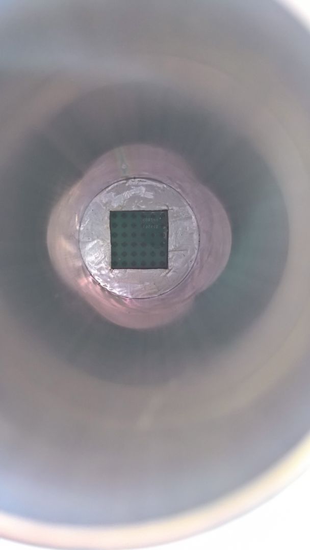

provedl jsem další úpravu své testovací sady postavenou na JRC24EX, na 450m signál 80, MCS8 propustnost okolo 500Mbit.
dnes byla mlha a do toho sněžilo, na spoji bez výraznější změny... tak ještě vědět co na to déšť.
AP 60ghz

mé provedení není žádná extra věda, je to upravené stavající řešení s vlnovodem, wap umístěn zezadu.
Myslím, kdyby kolega BIGG zkusil vyzařovák zůžit krátkým kuželem vytisklým k držáku od wapu aby mohl ten reflektor zmenšit tak to bude mít přínos...
Jen je otázka jak by jej zevnitř polepil..
Nevím proč se zde všichni brání tomu použít vlnovod, jasně je to další útlum, ale jde o to co je víc, útlum ve vlnovodu nebo zastínění reflektorem.
Já bych měl k mému řešení stále nápady jak to vylepšit, ale to už si doma nevyrobím... při nejmenším potřeba soustruhu. no a jelikož to musím dělat pokus/omyl tak to bastlení dle toho vypadá.
Tiše závidím 3Dtisk nebo možnosti CNC frézky, laserového vypalování...

jak ? jirousuv ozarovac jsi nejak od zadu odriznul ? je to obdelnik .. jak jsi na nej napasoval wap ? fotky ?
Viktor Novotný píše:jak ? jirousuv ozarovac jsi nejak od zadu odriznul ? je to obdelnik .. jak jsi na nej napasoval wap ? fotky ?
Ne ten origo hranatej nepoužívám, už někde v předchozím příspěvku píši, že používám zářič co zbyl skladem z duplex anteny.
Tzn když zmaříte mimo ozařovač, budete na tom obdobně. (což už tedy jsou vícenáklady).
posílám náhled do vlnovodu...
- vlnovod.jpg (90.06 KiB) Zobrazeno 3378 x

hm ale duplex je na konci zavreny a ma dve Nka nebo rsma ... takze tohle jsi odrezal ?

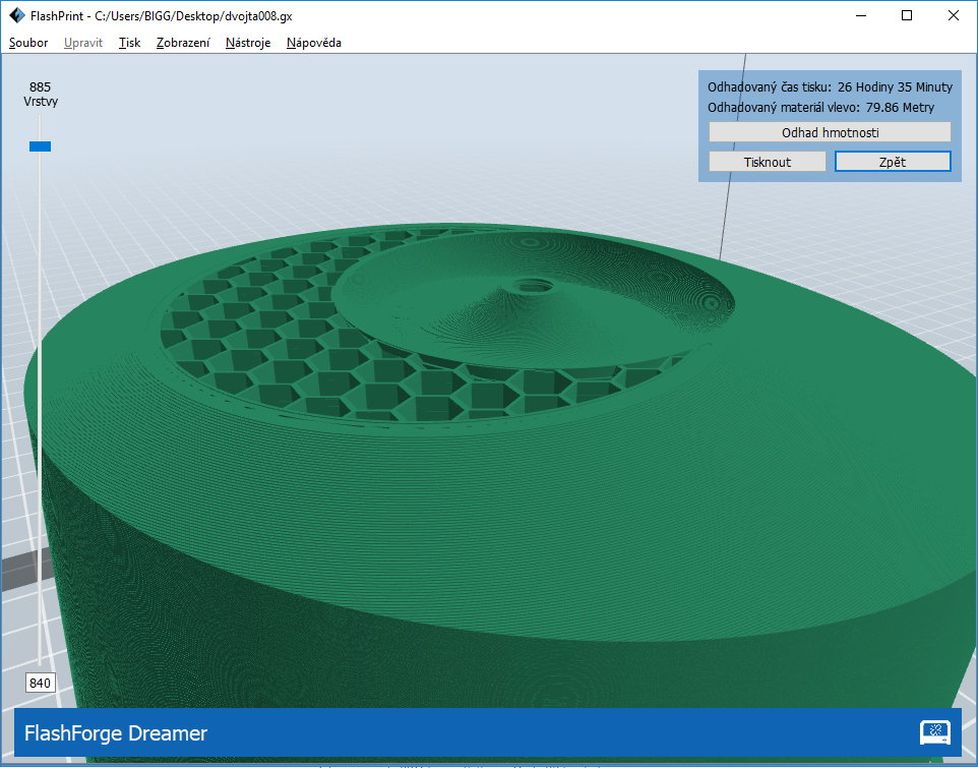

Dovolím si ukázat možnosti mého tisku, jen pro názornost, časy tisku jsou v obrázcích.
Vím, mnohé napadne, že je to na dlouho ale na vícero tiskárnách je to v pohodě. Takové tisky už pak jdou.
tisk s výškou 0,3 mm
a tady s výškou 0,08 mm

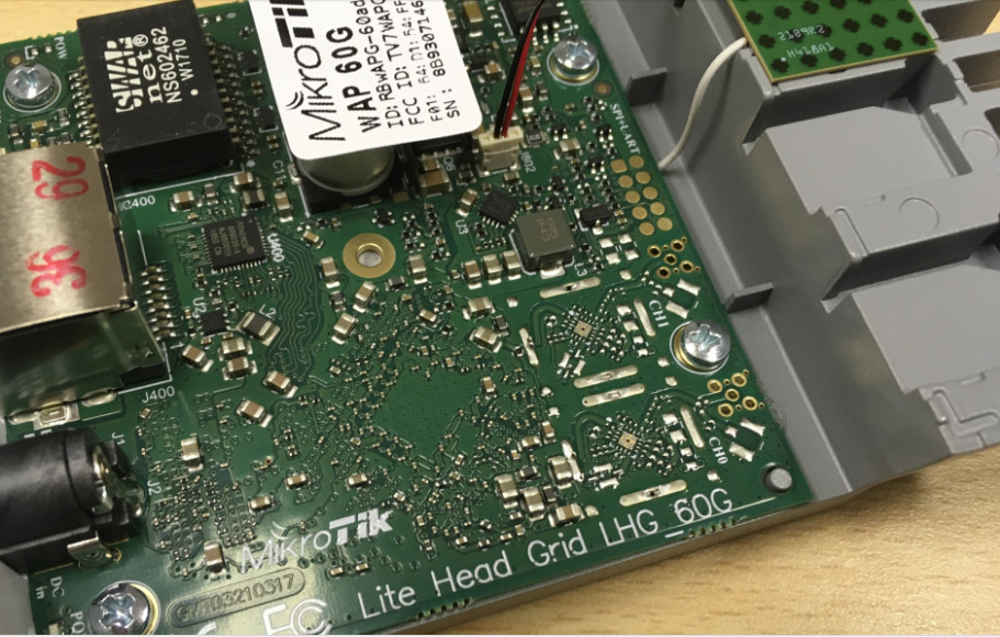

tu to vopchali do LHG, zaujimave ze doska vo WAP60G ma oznacenie LHG:)
https://forum.mikrotik.com/viewtopic.php?f=3&t=129479
Mikrotik ma problem so spravnym fungovanim LHG, preto sa to stale odklada..

djvolt1942
- Příspěvky: 25
- Registrován: 7 years ago
I also told you that the LHG 60 will not work properly as it should, especially in the snow, besides the correct cooling etc., in addition, according to the ETSI Act, it has the maximum power of 57 dB EIRP radiation, in Poland we have max. 40dB EIRP limited by UKE, in the UK the minimum antenna is 30dB, so they must have at least 43dB EIRP.
Please check limit power in your country.

Viktor Novotný píše:hm ale duplex je na konci zavreny a ma dve Nka nebo rsma ... takze tohle jsi odrezal ?
duplex jde zadní část odebrat, konektory vyšroubovat.. a řezat taky můžeš
tím si můžeš hrát s délkou vlnovodu, já to nakonec odříznul kvůli krabici.
chtělo by to schopného grafika, který by prověřil úhly odrazu/dopadu a nasimulovat to s jakou délkou vlnovodu a případně průměrem vlnovodu je to nejvhodnější.
Zvažuji zda se nepokusím vsunout do tohoto vlnovodu menší trubku, průměrem dle zářiče, aby vlny nemohli tolik do boků, je otázka zda to ale nebude horší než lepší.
