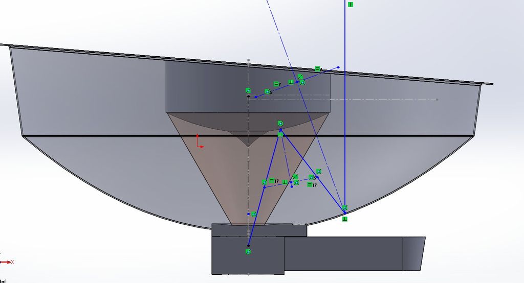

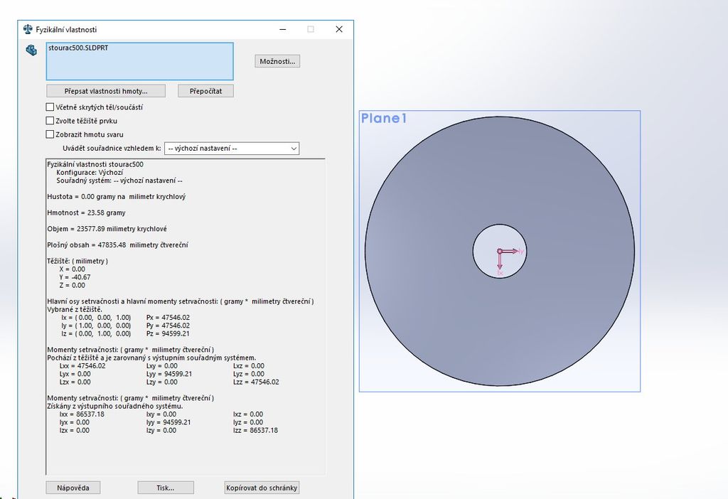

parabola 500 - 60 GHz modul v ohnisku
Plošný obsah = 401803.65 milimetry čtvereční celková plocha paraboly 500
Plošný obsah = 49650.94 milimetry čtvereční výseč pod úhlem 60° = zůstává průměr paraboly jen 175.25mm
Plošný obsah = 47835.48 milimetry čtvereční výseč + zastínění zářičem 35mm
parabola 400 - technologie WAP60 GHz umístěná za parabolou
Plošný obsah = 298620.66 milimetry čtvereční celková plocha paraboly 400
Plošný obsah = 265057.28 milimetry čtvereční výseč zastíněná plocha o hyperbolu
A jak jsem již psal minule, úhel dopadu je úhel odrazu.
avi simulace http://leteckaposta.cz/886079060
Tady je zcela jasné proč je ta hyperbola je tak velká, jinak by se signál neodrazil a nedosáhl až na okraj 400 paraboly.
Pokud se mýlím, opravte mě.

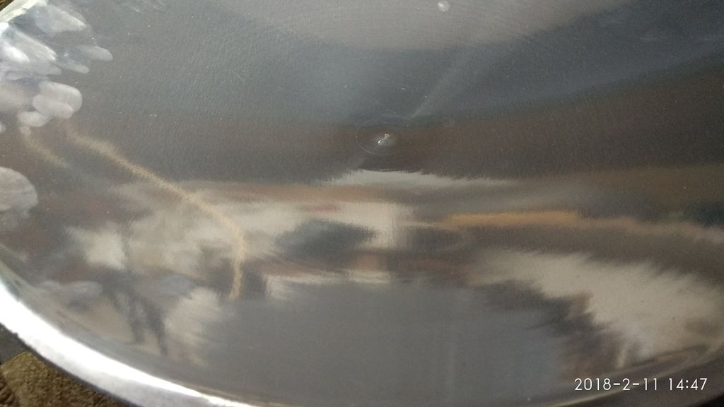

Zdravíčko
ano naprosto souhlasím, ale u mě jde jen o testy.
Něco málo o tom vím, toto jsou mé výrobky cca 7 let staré a s výrobou nemám problém.
Kvalitní středovku zjistíme jak? Podle ohniska že ano.
Proto jsem je tenkrát vyleštil.
