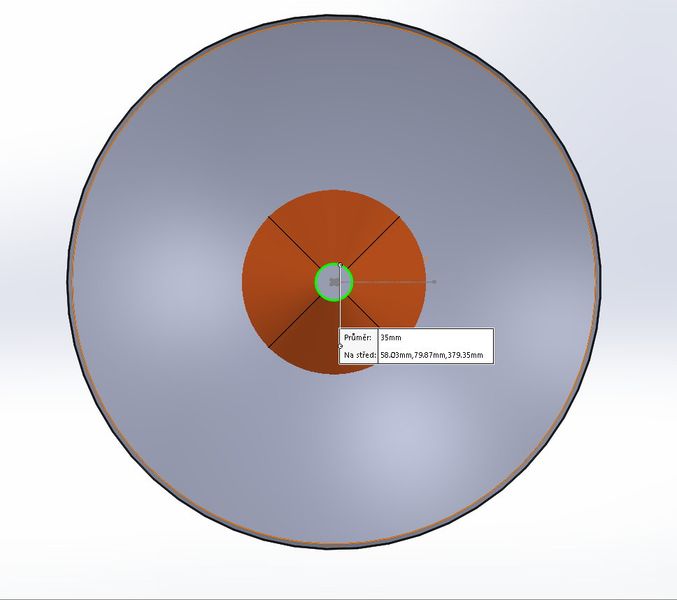

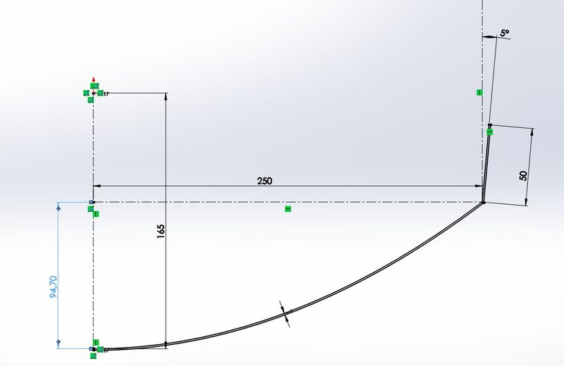

stouracpetr píše:Aby nedochazelo k nedorozumenim a sporum,upresnuji:
Jedna se o hypoteticke priklady,nikoli o konkretni kusy parabol,jde o znazorneni rozdilu mezi krajnimi pripady ozareni dvou typu parabol stejne velikosti:
Stredova parabola prumer 500mm,ohniskova vzdalenost 165 mm,tento pomer f/D je obvykly u standartnich stredovych parabol.
Podle vzorce f=D2/16h dostaneme ,,hloubku ,,zrcadla paraboly cca 94,7 mm pro usnadneni geometrickeho znazorneni paprsku,dopadajicich z ozarovace s uvazovanym vyzarovacim uhlem 60* resp.90*.
Prumer ozarovace ,ktery zastini stred zrcadla je pouze 35 mm,cinna plocha 5x5 mm.
Offsetova parabola prumer stejny,500mm,ohniskova vzdalenost 330 mm,tento pomer f/D je obvykly u standartnich offsetovych parabol.
Podle vzorce f=D2/16h [za D dosadime 1000mm,u offsetove paraboly vyuzijeme pouze ,,horni,,polovinu zrcadla]dostaneme ,,hloubku ,,celeho zrcadla paraboly cca 189,4 mm pro usnadneni geometrickeho znazorneni paprsku,dopadajicich z ozarovace s uvazovanym vyzarovacim uhlem 60* resp.90*sikmo vzhuru.
Prumer ozarovace je 35 mm,zastineni bude pouze priblizne horni polovinou kruhove usece-cinna plocha 5x5 mm.
Pokud bude chvile casu,zkuste znazornit tyto dva modely.
Zdravím, ano je to přesně tak.
dokreslil jsem něco málo, je to jen na pár kliknutí a ten zbytek později.
soooc
Příspěvky: 1586
Příspěvekod soooc » 7 years ago
BIGG_CZ píše:Tak a teď to zkusíme jinak, úhel dopadu je úhel odrazu..... je tam tou oranžovou barvou označeno vyzáření pod úhlem 60° a dále se do odrazí do 400mm paraboly. (vše nasimulované v SW)

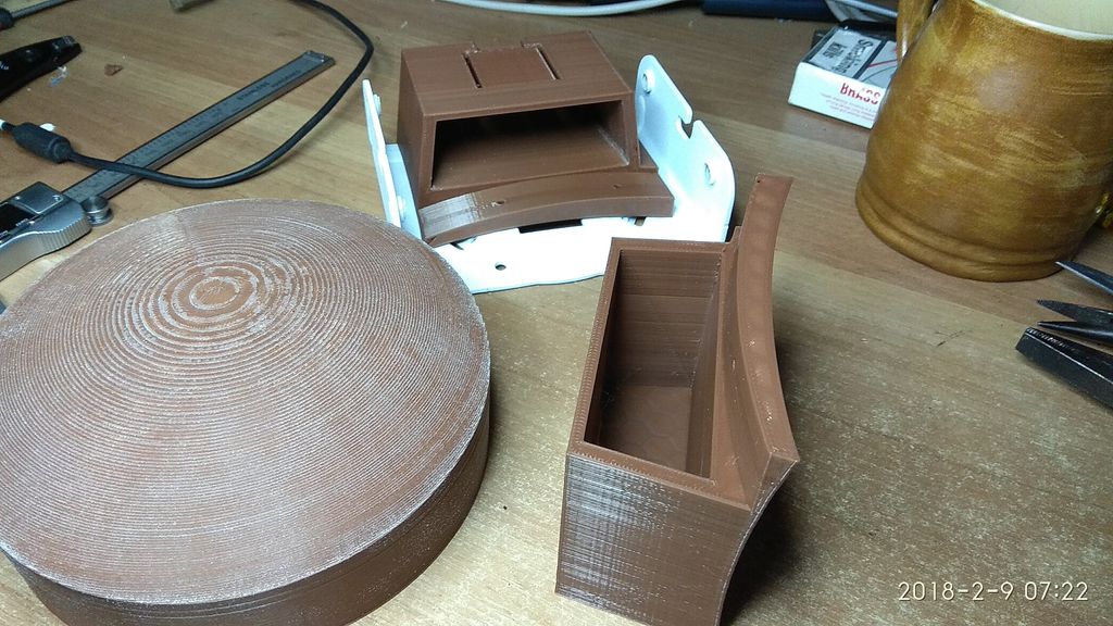

A už se to tiskne ve 3D
Chápu dobře, že už valíte Cassegrain? Vytisknete a hodíte na to např. hliníkovou pásku?

ten se teprve vyrábí a pak se otestuje. Osobně si brousím zuby na tohle http://antennadesigner.org/displaced_ax ... 2_0005.jpg protože střed tedy nejsilnější část odráží na kraj paraboly a ne zpět do zastíněnýho středu.
BIGG_CZ
Příspěvky: 111
Ano, prozatím jen alobal, pro názorný test to stačí a pokud to bude dobré, tak se to později nahradí hliníkovou parabolkou.
Dnes už není takový problém si takovou formu na vytlačování pořídit nebo udělat.
Miluji noční tisky ve 3D, ráno přijdeš do práce a hotovo :)

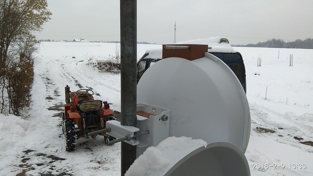

další test: stále stejná vzdálenost, stejné místo, nesněží a jen mrzne -2°C.
Poslední varianta mi vyšla nejlépe, konečně je citlivost parabolách +/- 5° dle zaměřovače, mimo tuto toleranci už letí signál dolů a s vychýlením o cca -15° je to tak, že se to sotva spojí.
a zbytek je fotografiích
mám pěknou 4-kolku že? :)
problikává MCS-12

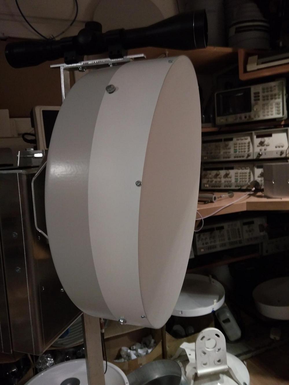

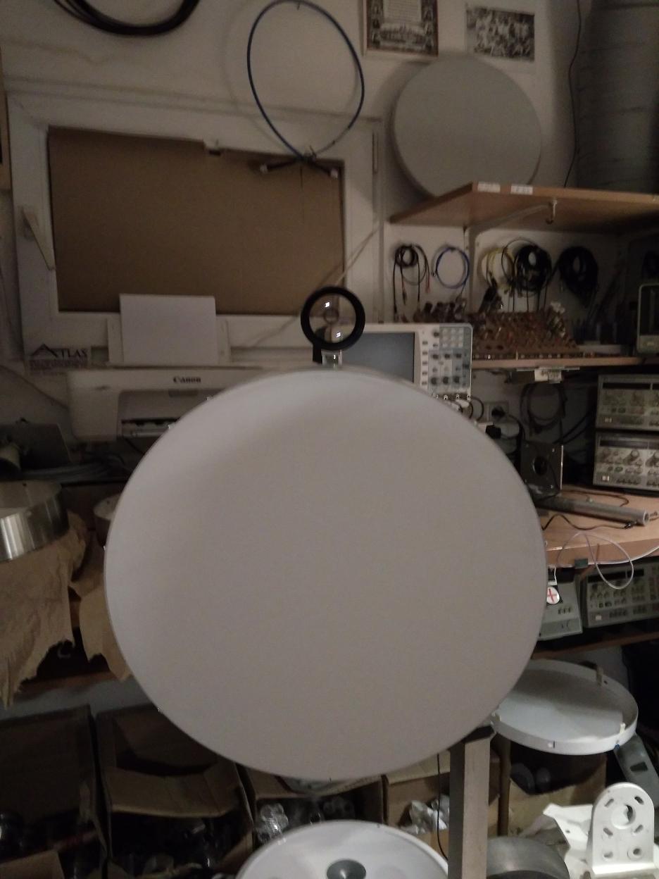

Finalni podoba stredove paraboly 35 cm s drzakem optiky[puskohled neni soucasti dodavky].
Rozvoz nulte serie v prubehu pristiho tydne.
35 cm 60 GHz 2.jpg (94.34 KiB) Zobrazeno 3292 x
35 cm 60 GHz.jpg (98.21 KiB) Zobrazeno 3292 x
ty obrazky moc nerikaji jak se tam wap da ? rozebrany ?
