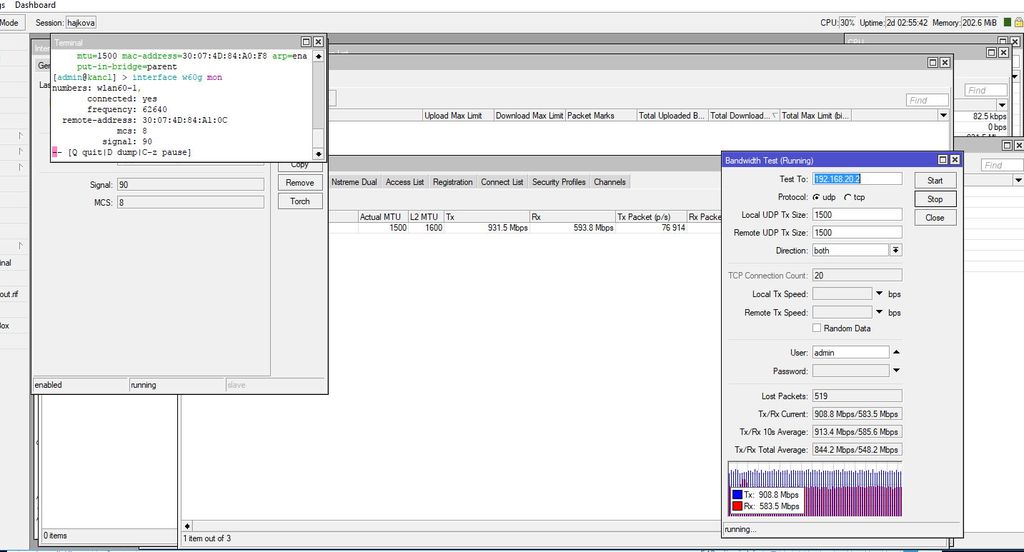

BIGG_CZ
Příspěvky: 111
Tak máme posun v testech, pseudo offsetka je na tom líp jak technologie namontována před tím do středu paraboly, viz můj první pokus.
Signál je lepší o 10 dB a to při celkem dost hustém sněžení !
Místo i vzdálenost úplně stejná.
Je tam dokonce vidět i můj zaměřovač se zaměřenou parabolou

Sice ještě drobně sněží ale signál je 100dB a MCS 10, tak si dovolím tvrdit, že je to tak násobně lepší.

BIGG_CZ píše:Sice ještě drobně sněží ale signál je 100dB a MCS 10, tak si dovolím tvrdit, že je to tak násobně lepší.
Cim generujes trafic? Primo tim wAP 60g? A jaka je vzdalenost, tech 600m?

BIGG_CZ píše:Tak máme posun v testech, pseudo offsetka je na tom líp jak technologie namontována před tím do středu paraboly, viz můj první pokus.
How far is it? 600m?

Ladik píše:
250m, generovaný z jednotek.
Ladik
Příspěvky: 1390
Sorry hapi ty jsi BIGG? :-)
Jak to mas teda ty hapi, jaky konfig, jedes primo wapy proti sobe nebo jak?
