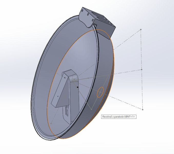

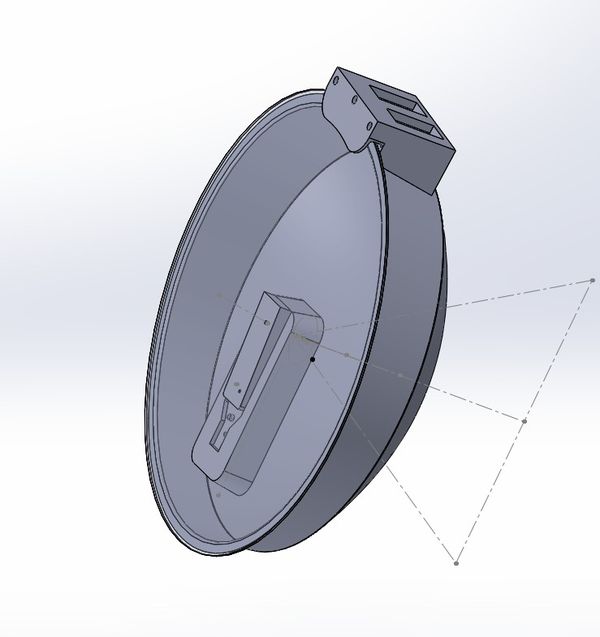

Zdravím, po několika testech až asi zhruba tak vidíme, co se dá od toho čekat. Stále mě vrtá hlavou, proč je v teorii tolik avizovaná ostrá směrovost natolik vzdálená mým poznatkům. Ptám se proto, že má velká a přesná digifréza t.č. před dokončením asi dostane jinou práci, než výrobu přesného polohovacího držáku. Anebo jsem udělal nějakou chybu v konstrukci. Uvidíme, jak bude směrová ta origo LHG60. Podle neoficiální fotky mám dojem, že ten držák snad bude i plastový! A dle neoficiálního manuálu to vypadá tak, že na měření v dB si musíme taky nechat zajít chuť. (Příjemné překvapení se samozřejmě nevylučuje).
Dotaz tedy zní: Jaké jsou poznatky kolegů testerů v tomto směru (=směrovost)?
Děkuji, mpcz, 5.feb.2018

jak myslíš že to dopadne když dáš sektor do paraboly? to přesně se stane když dáš wap60g do paraboly. To nemůže mít žádnou ostrost ale ta je nám u zadku. Jde prostě o zvýšení dosahu aspoň na 1km.

No, pokud bude mít ten sektor velikost ohniska paraboly, (náš případ), stojí to za pokus. Ale pokud za svou teorií pevně stojíš, napiš hned dneska Sergejovi, ať se s tím LHGčkem nenamáhají. Třeba o tom ani nevědí a zbytečně čekáme na komerční výrobek. :wink:
mpcz, 6.feb.2018

Podle včerejších testů, vytočením paraboly +- 30° a je to bez signálu.
Dále, na vzdálenost 4 m snaha o připojení zezadu na parabolu...... nic
testy byly provedeny s 60 ve středu paraboly a v ohnisku.
a dnes z toho udělám ofsetku

no jo ale oni tam vůbec nemusí použít tenhle ozařovač. Pokud porovnám směrovku a sektorku tak wap je prostě podle ozařovače sektorka protože tam prostě má YxZ fleků takže to je prostě panelová sektorka.
