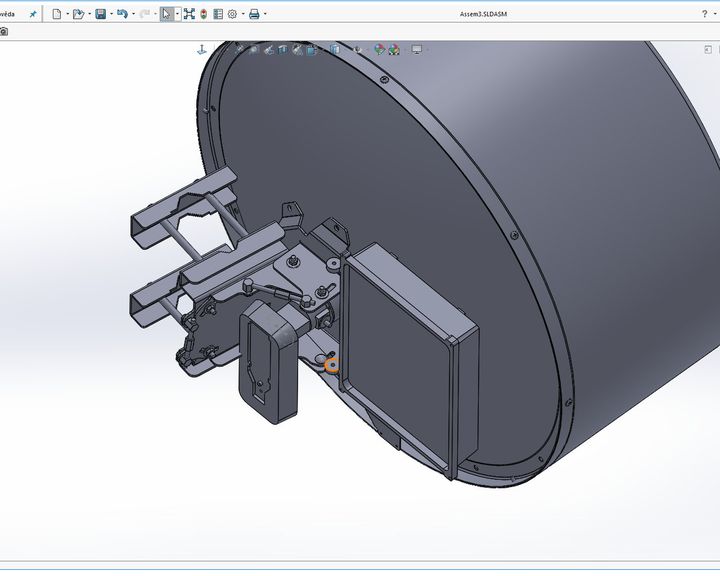

Zdravim ako to Vyzerá? Potreboval by som nejakú úpravu aby to fungovalo na cca 400m a na 800m
Vypadá to nadějně. (Jak se to vezme). Dnes bylo docela přijatelné počasí, proběhl krátký test. Parabola spojená na 600 metrů proti origo AP se spojila na 85, tok byl 970Mbit na UDP, na TCP se to zaseklo na 470 Mbit, ať jsme dělali co dělali. Když se auto s AP vrátilo na 20M, bylo to stále okolo 470 Mbit. Ještě musím otestovat, zda CPU vůbec vyprodukuje více na TCP. To už jsem mohl udělat samozřejmě předem, že. Bylo to dost narychlo, ale základní info máme, což je důležité. Dost mě překvapilo, že ta předpokládaná supersměrovost paraboly 50 cm není až tak kritická. Dosměrování prováděl náš zkušený směrovač a neměl s tím zas tak velký problém. Dosměrovával to podle Btestu. Není to samozřejmě profi, ale pro tu chvíli to stačilo. Každopádně ty dB nám tam chyběly. Na test radomu už nedošlo, nebylo tolik času.

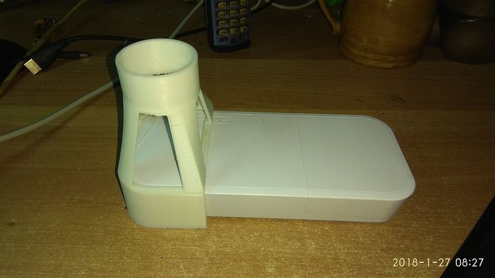

Pokud pouzijete dvouplastovy kabel jako treba tento http://ipmedia.cz/?cls=stoitem&stiid=3284 tak na nem pro jeho tuhost neudelate ohyb potrebny k uhnuti z osy RJ-45 do osy vylomene dirky na vystup kabelu ze zarizeni (respektive udelate, ale RJcko ma pak tendenci na jedne strane "vylezat" az to muze ztratit link - prakticky overeno). Kdyby kabel sel osou RJ-45 primo ven, bylo by to vyrazne lepsi, takto je treba z casti chovane pod krytem svrchni plast odstranit :-/
Těžko říci, co vedlo Sergeje k tomuto řešení. Ten problém s osou je co se pamatuji i na SXT, kde při použití kabelu s lisovanou = delší koncovkou je s tím trošku víc práce. U SXT se mu nepodařilo asi natočit RJčko do správného místa a směru a tady na Wapce zase použil pojistný šroubek na krytu. Doposud řešil krytky pouze na zaklapnutí a nepamatuji se, že by s tím byl někdy problém. A třeba na Omnitiku je portů také vícero.

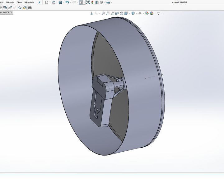

Prozatím mám toto na testy, nic to nestojí, půjde to do 45cm paraboly.
Jen počkám na lepší počasí.
