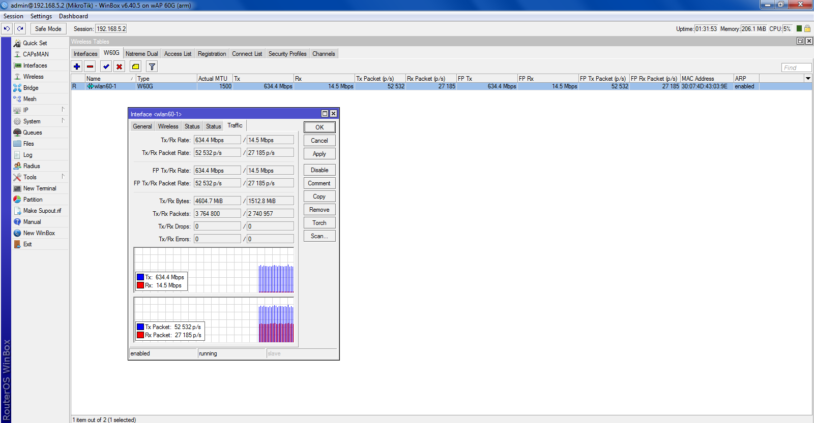

Příspěvekod goblajz » 7 years ago
100m - TCP test, od oka zaměřeno, signál 80%
