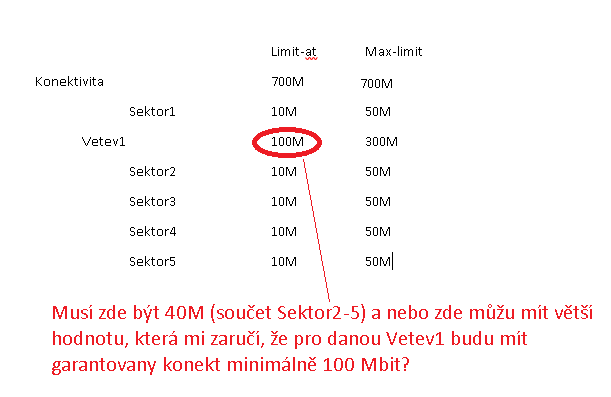

Může mi někdo jen vysvětlit, jak správně nastavit limit-at v případě, kdy mám v QT stromu nadefinovane i jednotlivé PTP spoje (hlídám si tím jen to, aby nedošlo k jejich vytížení na maximum) a na tuto vetev jsou pak poveseny jednotlive sektory? Mam-li PTP spoj, který dá 300Mbit, musí být součet limit-at sektoru, ktere jsou na tento spoj připojeny roven 40M a nebo tam může být vetsi hodnota, kdyz ten spoj zvladne vice?

pepulis píše:Může mi někdo jen vysvětlit, jak správně nastavit limit-at v případě, kdy mám v QT stromu nadefinovane i jednotlivé PTP spoje (hlídám si tím jen to, aby nedošlo k jejich vytížení na maximum) a na tuto vetev jsou pak poveseny jednotlive sektory? Mam-li PTP spoj, který dá 300Mbit, musí být součet limit-at sektoru, ktere jsou na tento spoj připojeny roven 40M a nebo tam může být vetsi hodnota, kdyz ten spoj zvladne vice?
může být větší ale nesmí být menší. limit-at je minimální rychlost queuečkem kterou pustí vždy. limit-at mimochodem ovlivňuje i poměr rychlostí nad limit-at až do max-limitu. Takže pokud si tam takhle hezky roztřídíš ptp spoje tak když jeden bude mít limit-at 20Mbit a druhej 40Mbit tak když už level nad nimi nebude mít žádnou volnou rychlost co může rozdělit tak se aplikuje poměr a ten jeden ptp spoj při plným zatížení může ject až 2x rychleji v poměru 1:2.
máš tam i max-limit takže až to je hranice ptp spoje kterou do toho qt maximálně pustí a ne limit-at.

hapi píše:
Dekuju za potvrzeni a odpověď.

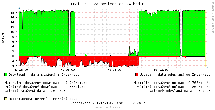

Zdravim
Mam to podobne jak Hapi. Jak ale resite klienta, ktery sosa nonstop. Viz obr. Protoze pri agregaci 1:6 ostatni NIKDY PRES DEN nemuzou namerit svuj tarif, ale jen polovinu, tretinu, atd
Jedine si je na zaklade trafiku vytipovat a dat sosace do jedne skupiny?

Tak konečně to tady padlo. Bylo by zajímavé zjistit, kolik nás stojí takový permanentní sosač, když jsme tak technicky zdatní, že mu ten naslibovaný tarif pracně zajistíme. Mám pár takových, kteří jsou připojeni už asi 5 let a ještě jim červená na omezovači nezhasla ani na chvíli.

Pintero píše:neverhappy: takže při nákupce 44,-Kč/Mbps tě ten klioš stojí 880,-Kč měsíčně bez DPH?
Ano, ma tarif za 350,- vcetne dph a ta cena je 880 bez DPH
Ano, ale protoze agregace 1:6. Ostatni tak net nevyuzivaji, atd. tak se na to slozi. Problem je, ze takovych to uzivatelu, kteri nechaji bezet treba IPTV s HD non stop, narusta a nebude to mozne udrzet do nekonecna. Bud IPTV odstrihnu, nebo omezim, nebo udelam tarif , ktery bude pro klienty s iptv drazsi. Nebo konecne zacnou spolecnosti s IPTV dotovat last mile.
