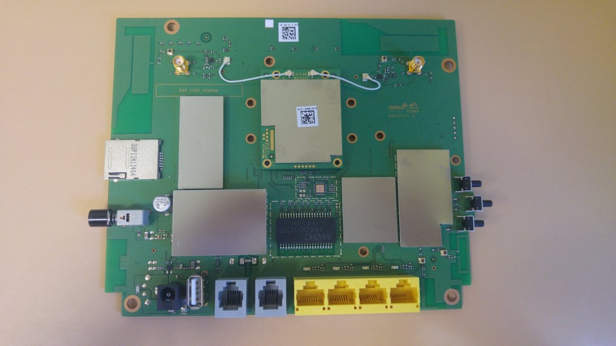

Používáte někdo tento router s externí anténou ?

Uvažuji o té první ale je to pro mě cesta do neznáma.
Je to do místa problémovým signále tak čím víc muziky tím lépe.
Díky Honza

Ty výstupy na anténu jsou pouze pro WiFi nikoliv pro LTE

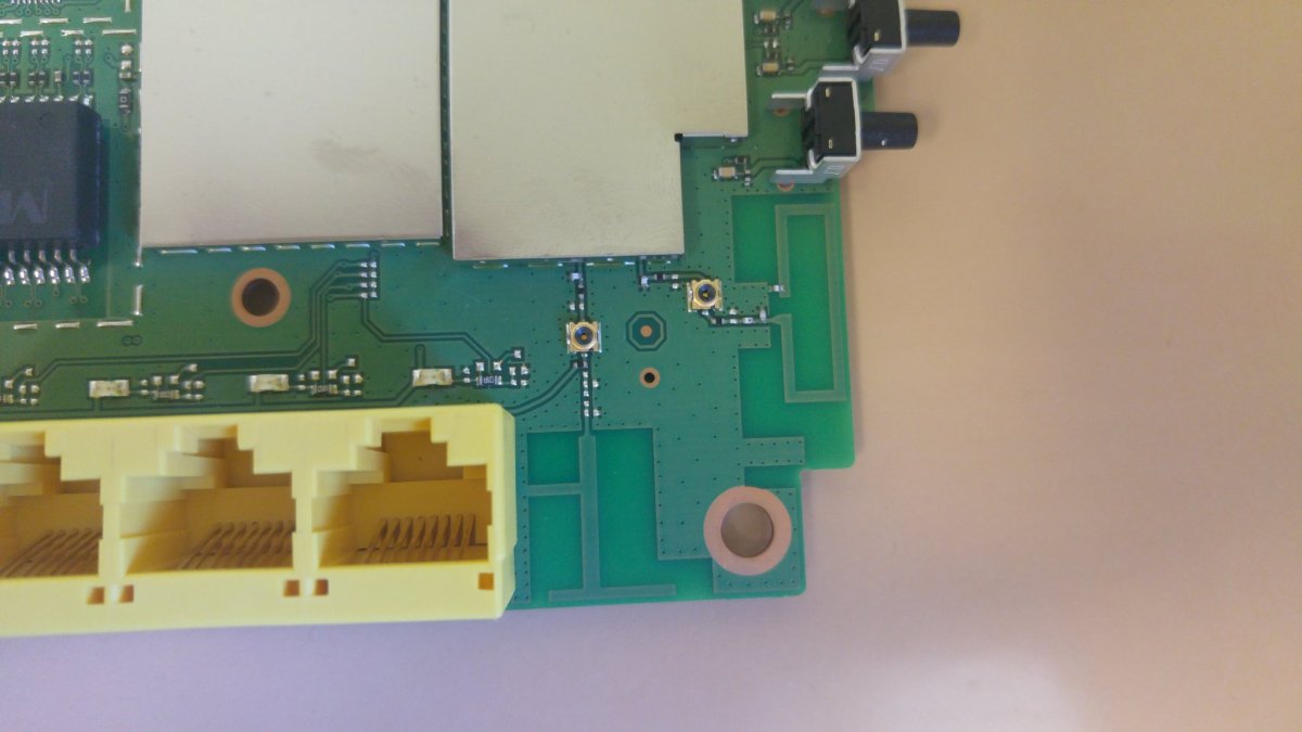

Tak tohle je LTE od Vodafone B3000. Podle mě jsou ty SMA konektory na LTE anténu. V dolní části vpravo bude asi wifi. Ale jakou anténu koupit na LTE.. má někdo zkušenost?
Příspěvekod rsaf » 9 years ago
Jakou anténu použít ale kam? Pokud je to v lokalitě se slušným signálem ale router je umístěn třeba někde ve sklepě, je vhodné ven namontovat externí všesměrovou anténu. Pokud je v lokalitě signál mizerný, je potřeba zjistit směry k BTSkám a použít anténu směrovou. Nevýhoda ovšem je, že pokud daná BTS umře (nebo se servisuje...) nebude připojení fungovat (s všesměrovnou se router může připojit na jinou BTS).
Nasadit jen nějaké "pendreky" místo interních antén nejspíše ničemu nepomůže.
