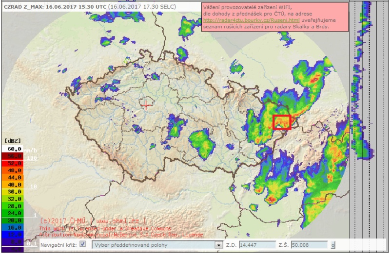

Praboly tam jsou ty co jsem psal, vzdálenost je odečtená z mapy, přenosová rychlost 350Mbps, frekvence je 11GHz.
Spoj není náš, máme ho od dodavatele konektivity, takže do něj nemáme přístup pro podrobnější informace. Při bouřce spoj spadl cca 6 minut, výpadkem napájení to nebylo, na obou stranách jsou UPS. Podle dodavatele, je to "normální" že při velkém dešti spoj padne. Nám se to ale nezdá, máme svoje spoje, taky Alcoma, na 10GHz a 17GHz a nám spoje nepopadaly.
Radarový snímek je na obrázku, spoj je cca uprostřed červeného čtverečku

Tak slejvák tam asi byl, to ano. Je dost možné, že to mají blbě zaměřené, nebo špatně nastavené. Pokud je to dodavatele, tak nezbývá než se točit na dohodnutém SLA. Ale když vezmu antény, možný výkon na ATPC atd, tak by ten spoj měl mít prakticky 100% dostupnost.
Je otázka, jak to ten dodavatel má nastavené.
Může mít jen vypnuté ATPC (ale pak to asi nemá dozaměřené), může mít jako nejnižší rychlost na ACM nastavenu zbytečně vysokou modulaci, může tam mít fix výkon i modulaci (takže spoj si ani nepřitopí, ani nejde na nižší modulace), těžko říct.
Faktem je, že by 11 GHz na tuhle vzdálenost nemělo položit skoro nic, pokud je to dobře nastaveno.
My máme 11 GHz na více spojích a různých vzdálenostích a nikdy to za bouřky/deště nespadlo, i modulace jde málokdy dolů. I 18 GHz na 10 km zatím drží, byť ten už za silných dešťů jde samozřejmě s modulací dolů.

sacnok píše:Praboly tam jsou ty co jsem psal, vzdálenost je odečtená z mapy, přenosová rychlost 350Mbps, frekvence je 11GHz.
