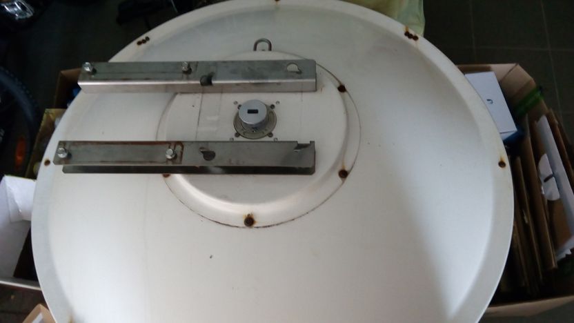

Pořídil jsem tuto bazarovou anténu Miracle 90 cm pro spoj 1S10:
Bohužel jsem už k ní nikde nedohledal žádný popis, takže si nejsem jistý, jak je to s polarizací. Domnívám se správně, že v této pozici, v jaké je na fotce, se jedná o vertikální polarizaci? Pokud budu chtít horizontální polarizaci, tak stačí pouze anténu otočit o 90 stupňů a přešroubovat ty pozinkované držáky? A je jedno, jestli otočím o 90 stupňů doleva nebo doprava? - nevšiml jsem si žádných odvodňovacích děr, tak nevím.

Takhle je to vertikalni, ale musis mit vertikalne i 1S10 jednotku.
Proc neotocis jen ozarovac? O 90 stupnu, polarizaci je jedno na kterou stranu.

Změna polarizace na 1S10 je mi jasná. Jen jsem zatím používal pouze antény Arkivator a tyhle Miracle prostě neznám a není k nim žádný popis. K myšlence otočení celé antény mě navedlo to, že jsou vidět stopy po tom, že držáky kdysi zřejmě byly namontovány s otočením o 90 stupňů. Takže doporučuješ spíše jen otočit ten kulatý střed?
Myslím, že to tak i bylo. Musel se správně otočit střed na anténě a zároveň na jednotce. Štěrbiny na sebe nesedly úplně. V jednotce byla o cca 20 stupňů pootočená. Pokud si dobře pamatuju, tak právě ten "střed" antény byl součástí té přestavby pro 1S10.

Ano vždy jsou oproti sobě trošku pootocene. Ale když je to na placaka tak je to V a svislé je to H.
Stejně jako u všech ostatních licenčních spojů, Ericsson huawei......

vodorovne na antene je vertikalni, svisle je horizontalni.
A
vlnovod v 1s10 je schvalne v uhlu 45 stupnu, aby byla jednotka vzdy uchem nahoru a konektory dolu.
Proto aby z anteny vychazela vlna polarizovana bud vertikalne nebo horizontalne, tak se vzdy o 45 stupnu otoci. K tomu slouzi mezkus umisteny v 1s10, pripevneny dvemi imbus srouby.
Jenom pozor na to, ty obdelniky na sebe musi "skoro" dosednout.
