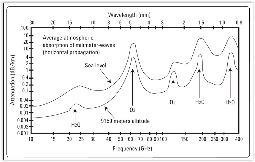

Já myslim, že výsledek je jasnej, jen ho musíš chtít viděl. Ale slova jako levné nebo sleva nás Čechy zaslepují a nevidíme pak realitu. Ta je bohužel zde:
- pásmo na hranici legality, spíš za ní
- frekvence velmi nevhodná pro venkovní použití. Útlum prostředí je zde maximální
Screen Shot 05-09-17 at 06.18 PM.PNG (156.65 KiB) Zobrazeno 5768 x
- zařízení experimetnální, spíš nefunkční než funkční. Seká se, má chybné FW.
- špatné technické provedené s debilním držákem
To to než radši ignitenet metrolinq to nějak překlepej na 5GHz a na konci roku se snad dočkáme mikrotiku v pásmu 80GHz.
Upd: jj pardon, bude to taky 60GHz. Tak to asi nic.
