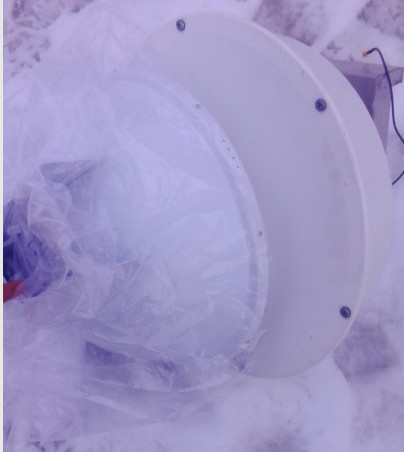

Novy airfiber5 - teda konstrukcia anten je vo forme dual slant..vie niekto vysvetlit princip? dakujem
